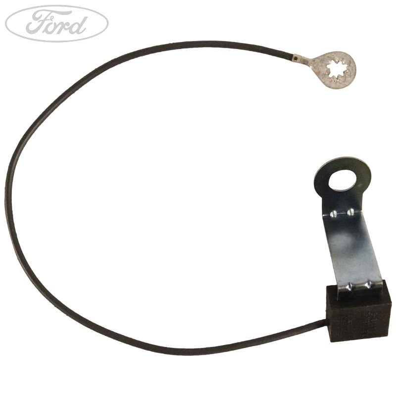

Vad är detta för grej?
Inlägg av Kricke »
Ford Galaxy -12, Disel, Automat
Upptäckte ett kabelbrott till denna lilla svarta grej.
Vad är det för något och Vad gör den?
Bilen fungerar som den ska.
Verkar inte kunna ansluta kabeln på nytt, och jag hittar ingenstans man kan köpa denna grej. Tips?

Det ser ut som en avstörningskondensator, den brukar sitta ansluten till tändspolen på bensin/flexifuelbilar.
Är det en diesel så vet jag inte...?

Jo det är en disel :S
Inlägg: 7151
Re: Vad är detta för grej?
Verkar vara precis som Gustaf säger, en avstörningskondensator.
Har FINIS-nummer 5205727. :)

Tackar :)
Konstigt att jag ändå inte har några störningar i radion trots att kabeln till filtret är av :P
