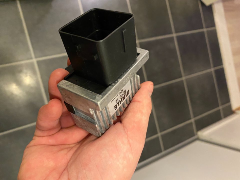

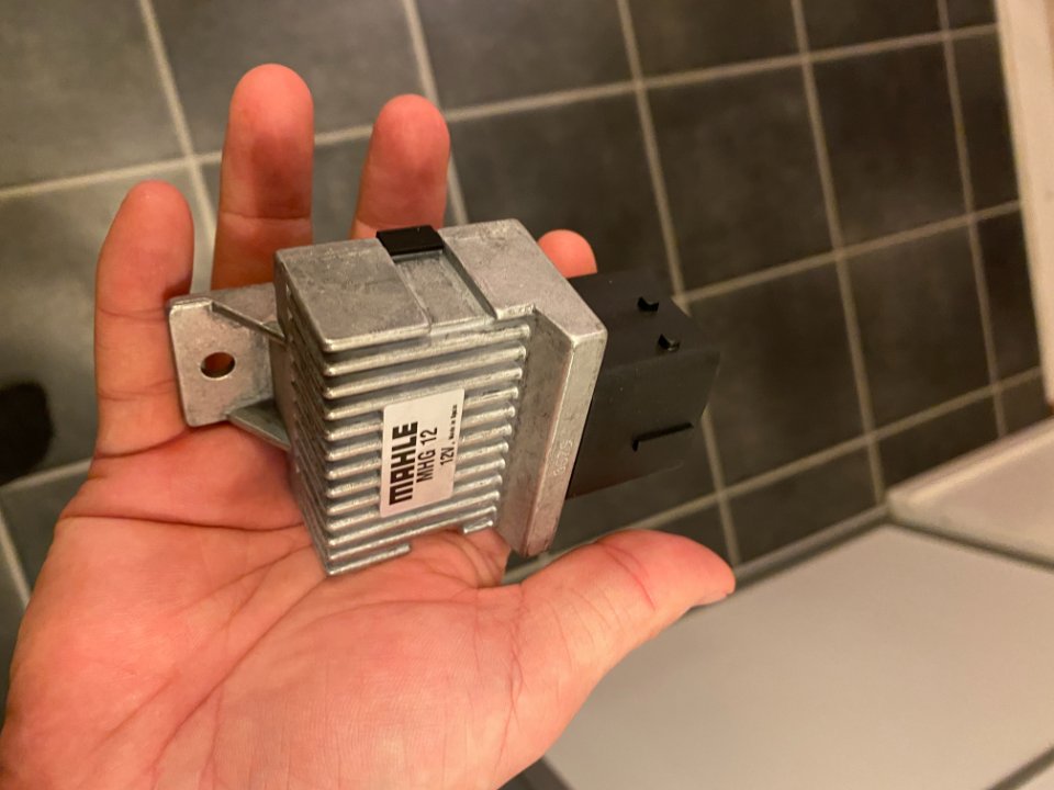

Andra året i rad som vår Mondeo Mk4 Kombi (BA7) 2.0 är svårstartad såfort det blir lite kalt i SÖDRA sverige.
Jag har ålat mig runt och har till slut bestämt mig att det är glödstifts relät som behöver bytas. (iaf det jag tänker börja med).
Knappade in mitt regnr på autodock och beställde hem ett relä.
Kollade in video på YT där man såg var relät satt osv, hoppade ut till bilen och tänke easy peasy. Men acc, helt missat att jag glott på en äldre modell av Mondeon och icke fans relät där jag tänkte mig att det skulle finnas.
Så nu tänkte jag att jag frågar er. Var sitter denna buse?

Ska tydligen sitta nere vid kylaren på förarsidan, finns en beskrivning halvvägs ner på denna sida: https://workshop-manuals.com/ford/monde ... ng/engine/Mazone skrev: ↑fre feb 26, 2021 9:01 pmAndra året i rad som vår Mondeo Mk4 Kombi (BA7) 2.0 är svårstartad såfort det blir lite kalt i SÖDRA sverige.

Fick du svaret, alltså hittade du modulen i bilen. Jag har samma problem med min Mondeo mk4 2.0 tdci 2009.
I märkesverkstad så påstod de att det finns inte en sådan modul i min bil, utan ecu jordar relen i såkringslåda. Det är konstigt, för att Delphi påstår att just denna modul är sönder (felmeddelande = Utan ström).
Har även plockat nästan hela framvagnen, och hittade ingen modul.
Märkesverkstad påstår att felet är en felaktig ECU, eller ett kabelfel.
