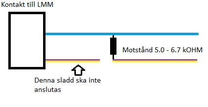

Ok, så om jag köper två av detta motstånd https://www.elfa.se/sv/tradlindat-motst ... track=true
Ena ska lödas på den gul/lila sladden och den andra ska bara ligga jämte (ej löda eller klippa) den blå kabeln som går från MAF?
Är det EGR_F exhaust gas recirculation status jag ska monitorera i forscan sen? Ser att det finns två till, EGRVR och EGRDTCY, är det den sista dvs EGRDTCY jag ska ha koll på?
Skickat från min moto g 5G plus via Tapatalk

Du behöver inte ett så dyrt motstånd , ta detta t.ex :
https://www.elfa.se/sv/fast-kolskiktsmo ... track=true
Alla motstånd 5.0-6.8K ohm funkar bra så har du något sånt som bara ligger skräpar så ta det.
Du ska göra :
Klipp gul/lila kabel och låt änden som går till kontakten bara hänga (klipp inte för nära kontakten så du kan återställa)
Den andra änden lödar du ena änden av motståndet till samt du skalar upp en bit av den solida blå sladden och löda fast andra delen av motståndet dit , krympslang över rubbet och sen är det klart. Bifogar en paint ritning där det hela förklaras lite bättre.
Du ska göra :
