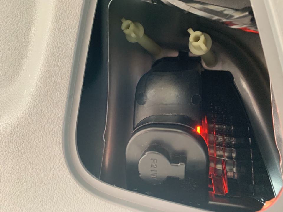

Jag har en 2010 smax och behöver byta glödlampa till bromsljus men ser inte hur man kan ta ut ”hållaren” som lamporna sitter i. Finns en lite plastlock på insidan av bakluckan som jag har öppnat och kan komma åt den delen som glödlampor sitter i men vet inte hur man ska få den ut därifrån för att enkelt kunna byta glödlampan. Finns det någon release som jag inte ser?

Om det är samma som 2007 så sitter det två plastmuttrar med stora "vingar" på var sida om insatsen, dessa skruvar du ut för hand.

Då var tyvärr inte så tydligt med mitt inlägg men det är inte den "extra" (3rd) bromsljus som sitter ovanpå luckan men de riktiga som sitter på insidan av bakluckan.
När det gäller plastmuttrar så finns det 2 st men de sitter på samma sida av insatsen och det ser ut som de är för att ta ut hela "housing" för lampan.. Jag ska försöka att också lägga upp en bild på hur det ser ut...

Då ska det vara som Andreas skriver, 2st vingmuttrar. Sedan lossas hela lyktan, packningen kan säkert sitta fast ganska bra.

det är det”paketet” som sitter i själva bakluckan. Bilden du visade var bra men bara fel delen av baklyktorna.

Ska försöka med några bilder men eftersom jag är en nybörjare kan det bli lite fel
Vet inte vilken ordning de kommer i men en bild visar hela delen
Nästa bild ska var en närbild och tredje bilden visar hur jag kan dra ner den lite grann - den delen som glödlampa sitter i.
Man skulle tro att på något sätt skulle man kunna bara ”plocka ut” den svarta hållaren för att enkelt byta lampan men jag vet inte hur och är försiktig att använda för mycket kraft åt fel hål då plast går lätt sönder om man dra åt fel hål

Ska du inte skruva lös de gula (ser ut som vingmuttrar) som är lite högre upp i bild? Borde du kunna plocka ut hela enheten sen.Jsh-Smax skrev: Ska försöka med några bilder men eftersom jag är en nybörjare kan det bli lite fel

Har du verkligen bromsljus där? Jag vill påstå att det sitter enligt Rickards guide, i bakskärmen.

Delen av lampan som sitter i själva bakluckan innehåller bakre dimljus och backlampa.
Broms/blinkers sitter i delen som är monterad i karossen.
