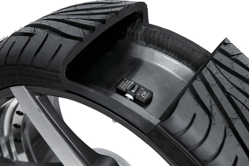

Det förutsätter att TPMS-ventilerna är inlagda i bilen (inte fysiskt utan med dator
TPMS-ventilerna sitter i fälgen inte i däcken. Jag skulle rekommendera att du har mera luft i hjulen, annars så är risken att däcken slits ut i mitten.

precis är monterade på ventilen, på insidan typ ,, jävla elände,, är bara ett sätt å tjäna pengar,, jag ser ingen större fördel med det
