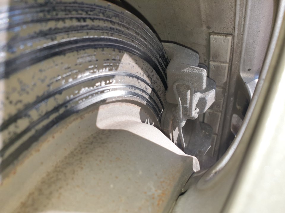

Är det här slitaget på bakbromsarna normalt för en Ford Mondeo mk5 som gått 2000 mil och sett ut så länge? Man kan höra att de inte löper helt fint om man kör med rutan nere.
Har fått ett kostnadsförslag av Ford för byte, ca 6000kr...

Fullt normalt om bilen används sällan eller inte bromsar ordentligt hårt.
Vad är det för årsmodell?

Då är det säkerligen för den gått så pass lite på snart 3,5 år. Ta en repa och bromsa hastigt och mkt (på en säker plats) och försök bromsa ytan fri från rost först innan ev byte.
Man ska kunna släppa på parkeringsbromsen med ett antal komandon på gas/broms osv men kommer inte riktigt ihåg var jag såg klippet. Kolla youtube.
Jag har belägg och skiva kvar så jag klarar mig ett tag till på min iAWD -16 som gått 6700mil så har inte riktigt satt mig in i bytet.

Ja jag har bara kört 1000 mil sedan jag köpte den för exakt 2 år sedan, gick som demo hos Ford innan. Vet inte hur skivorna såg ut när jag köpte den. Min är också AWD, riktigt kul att drifta i kurvorna på vintern!
Testade några inbromsningar från ca 100-0 så det skrek från däcken. Blev ingen skillnad. Det tar bara där det är räfflat. De är kanske någon mm lägre i skivan än resten kan man känna med fingret.
Jag får undersöka hur man går tillväga med justeringen av bromsarna. Tänker inte betala 6000kr till Ford när man kan köpa Brembo skivor och belägg för lite över 1000 kr till båda sidor bak. Jobbet är ju inte något direkt svårt.

Om du har elektrisk handbroms, skaffa forscan så att du kan backa oken. Har du manuell handbroms, skaffa verktyg för att skruva in oken (finns på biltema, funkar utmärkt)
Var noga med att göra rent okhållaren, där beläggen ligger. Det är ganska viktigt att beläggen löper lätt. Smörj gavlarna på de nya beläggen med något fett som tål värmen, ALDRIG kopparpasta då det många gånger är aluminium i närheten och det blir inte så bra. T.ex https://www.biltema.se/bilvard/smorjmed ... 2000034132
Gör även rent glidpinnarna och smörj med silikonfett. T.ex. https://www.biltema.se/bilvard/smorjmed ... 2000030629
Om man gör denna åtgärd en gång om året så har man alltid bra bromsar och slipper problem med bromsskivor som rostar ihop.
Jobbet är inte speciellt svårt om man har lite grundkunskaper. Du behöver troligen en insex 7.

mk5 har elektrisk parkeringsbroms,, mina bakskivor ser ut som skit men funkar bra, bra handbroms,, är en mk4
håller med om att man köper Brembo skivor å belägg å byter själv för ca 1000-1500 kr

Elektrisk handbroms är bra, om man låter bli att släppa den manuellt utan låter den släppa själv när man kör iväg. Då "gnager" det en liten aning på skivorna i bak varje gång man kör iväg= fina bromsskivor.
Det finns andra fabrikat än Brembo. Zimmernan, TRW, Blueprint verkar fungera bra också. Jag har även köpt en del ABE med positivt resultat, dessutom till ett bra pris.

Har haft flertalet bilar med elektrisk handbroms, släpper alltid manuellt och skivorna har varit blanka och fina. Mondeon som jag nu har har rullat 9000 mil klossar bytta en gång och skivorna ser ut som nya. Det beror nog på hur ofta man använder bilen, bromsar ordentligt någon gång även hur bilen parkeras i garaget eller jämt utomhus väder och vind.... Står den ute ett längre tag utan att man använder bilen rostar dom bort.

Men alltså sådana där millimeter-djupa repor måste ju komma från backarna..? De måste ju vara skadade? Eller? Om oket kärvar får man väl dålig bromsverkan och hela ytor på skivorna där inte rosten nöts bort? Inte djupa repor.
