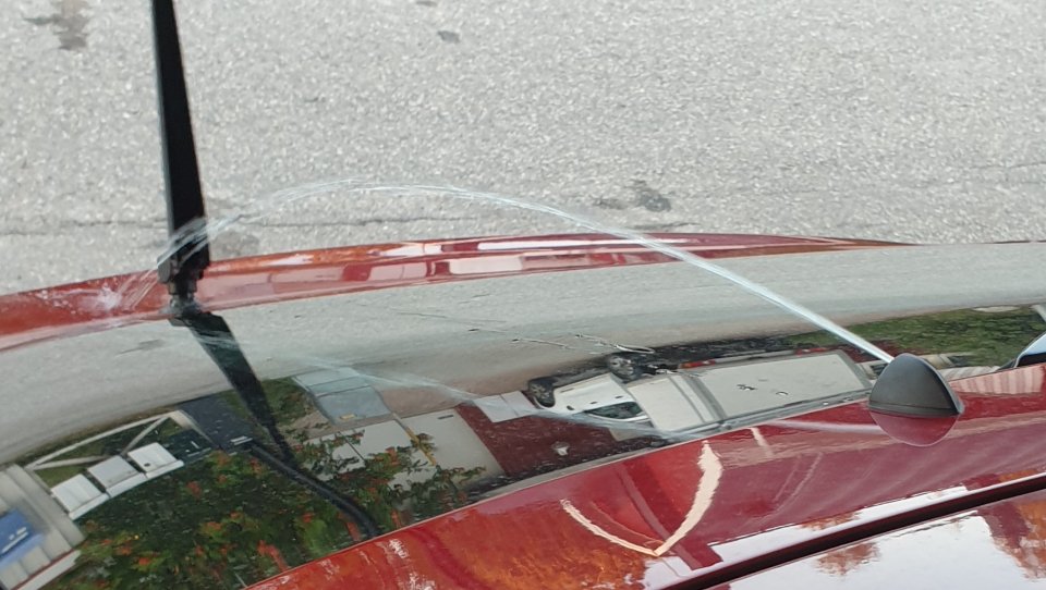

Plötsligt en dag sprutar spolarvätskan på bakrutan för långt (eller för hårt). Den missar bakrutan och träffar kanten på bakluckan. Jag hittar inget sätt att justera vinkeln på spolarhuvudet? Eller finns det nått sätt att minska trycket så strålen landar på rutan...?

Hmm, sitter inte ngt litet munstycke i hållaren som kan lossnat?
Brukar väl inte spola med så koncentrerad stråle?
Iaf på min gamla S-Max sprider strålen mer över rutan.

Ja så kan det nog vara! Så här ser munstycket ut. Någon som kan bekräfta ifall det är någon del som saknas?

Kan helt klart bekräfta att det inte ska se ut så iallafall

Nä precis, det som sprider ut strålen i mitten är ju helt borta, nu har du i princip ett "rakt rör" ut. Köp ett nytt munstycke bak, kolla om närmsta skrot har ett först.
