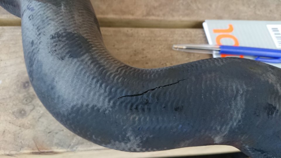

nja är samma chassie som Mondeo, 2,2 har en riktig converterlåda, bättre än Powershift, det som brukar strula på 2,2 är turboslangen mellan ic och insug, lätt å byta, sen brukar just glödstift ge upp,, också lätta att byta då dem sitter fram, annars är dem som vilken bil som helst med rost på dem vanliga ställena, jag är mkt nöjd med mina 2,2 dem är lite törstigare än 2,0 men mkt starkare, underbara dragbilar

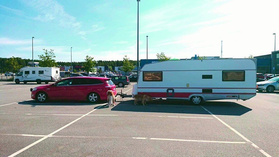

mina mondeo drar ca 1 liter milen med denna vagn bak I plus drar mkt biltrailer,, kör också lite dragracing
jag har en extra slang i bilen för säkerhets skull,,
