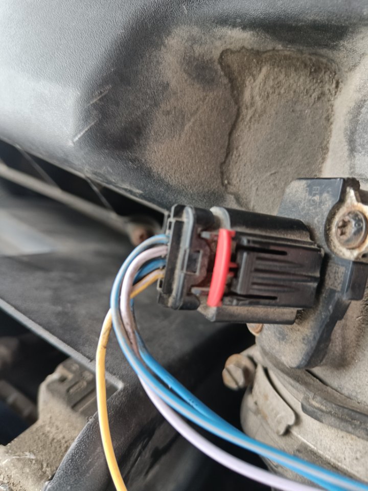

Såhär ser mina kablar ut till luftmassemätare.
Klippa gul/lila och sätta motstånd från den till helblåa kabeln.
Tänker jag rätt ?

Jag kommer ihåg att en kabel ska klippas helt och skarvas på, med motstånd emellan, till en andra kabel precis som du säger.
Jag hade dock ingen felkod innan så vågar inte svära på att din kod kommer försvinna

Ah okej, jag får prova helt enkelt med motstånd från gul lila mot ecu och låta den mot kontakten va fri. Sen skarva motståndet på den blåa kabeln.
Återkommer med svar ! Har köpt ett motstånd så lär ju gå fort..

Skarvade in motståndet på gul lila som sagt. På kabeln som går till ecu.
Lödde in det på den helblåa kabeln.
Resulterade i att bilen går perfekt som tidigare. Dock med motorlampa tänd nu.
Frågan är om man ska löda motståndet på andra kablar beroende på modell.

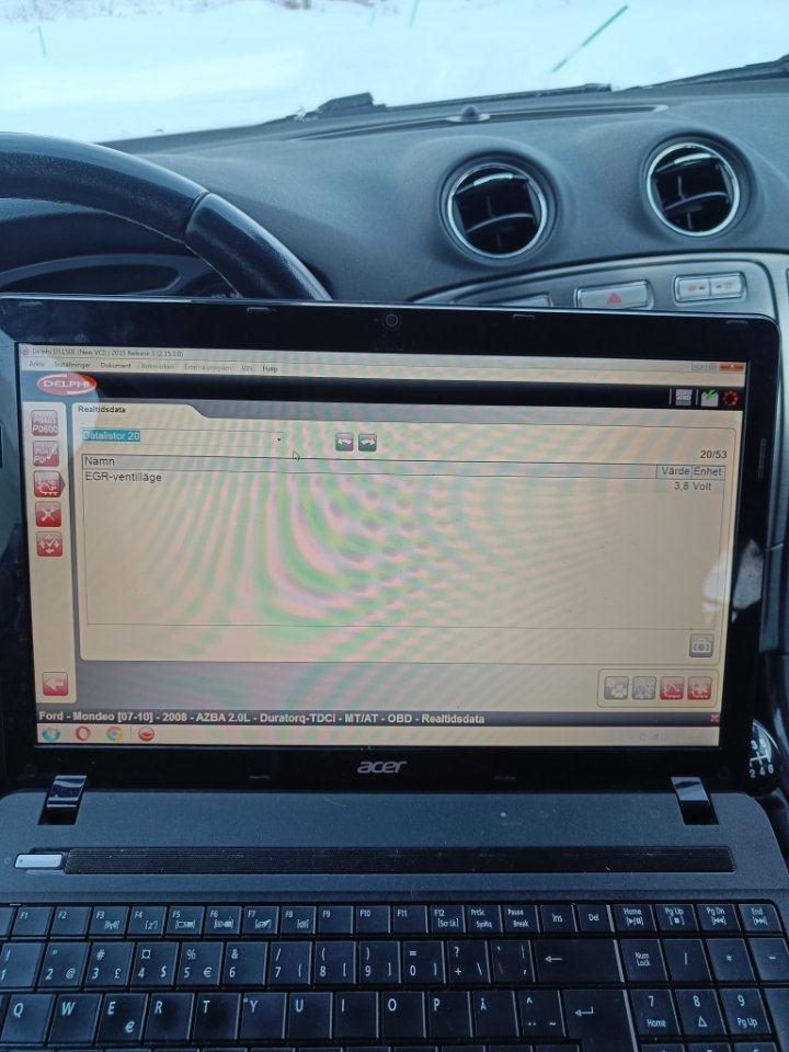

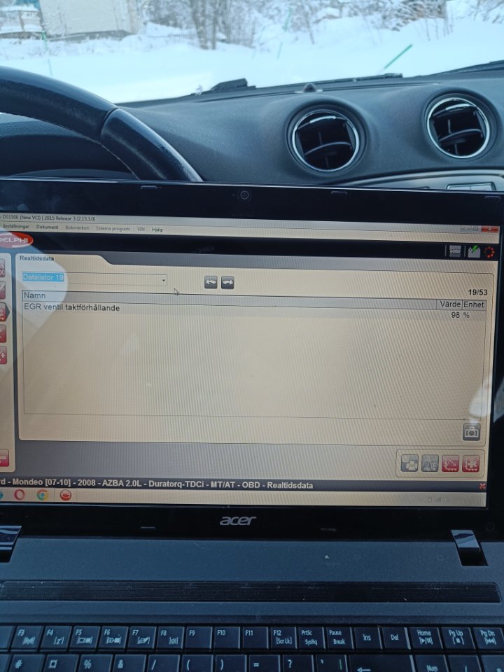

Dessa värden kan jag få fram med min dator. Här är bilen på tomgång. Dock förstår jag noll vad dom säger 😅
Här är som sagt brickan lagd vid rörets skarvning in till egr.
