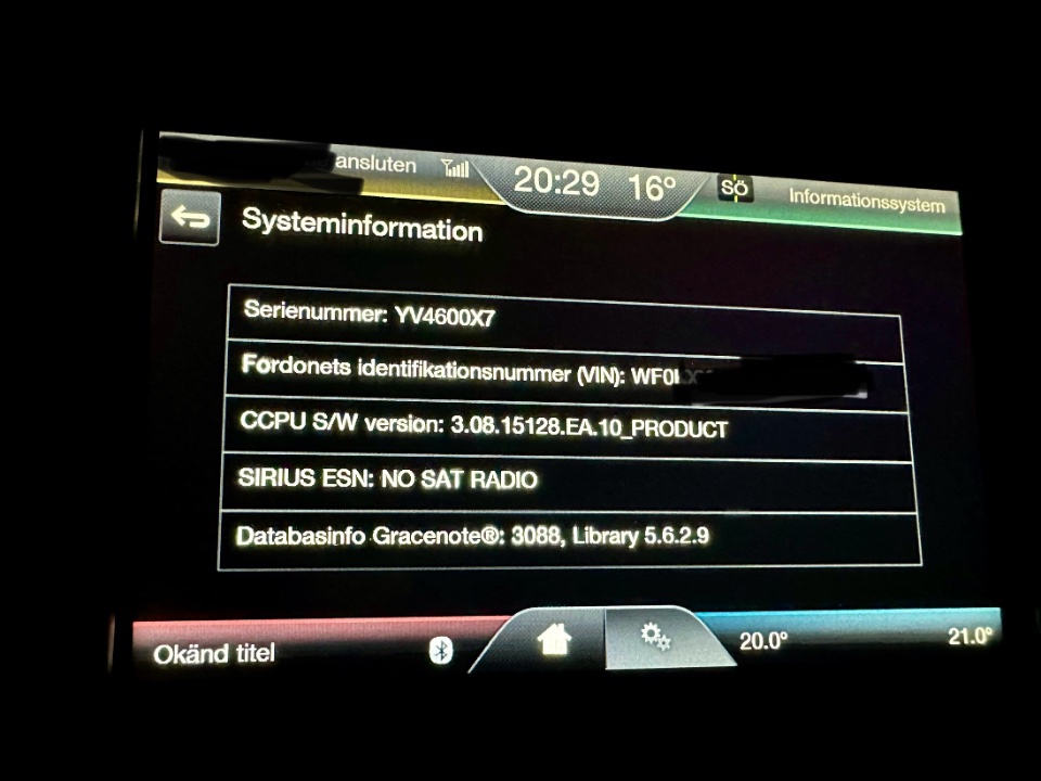

Har köpt en ford galaxy 2016, jag har den stora skärmen.
Dock vet jag inte vilken Sync jag har 2 eller 3 ?
Enligt fords hemsida har jag 3 men ringer jag till dom säger dom att jag har sync 2.
Sedan undrar jag ifall man kan ladda ner kartor till bilen, i dagsläget har jag inga kartor i bilen.

Ta ett foto på displayen så är det enklare att svara.

Ser ut som Sync2 som jag hade i en fikus tidigare , 3:an har jag för mig är ljusare i bakgrunden.

Absolut, det är Sync2.
Det finns väl sätt att uppgradera till navigation i de där men jag har inte satt mig in i hur man gör eller vad som krävs.

Sync 2 kräver ett minneskort för navi har jag för mig, ska finnas en plats för minneskortet.

Samt en bock i forescan
