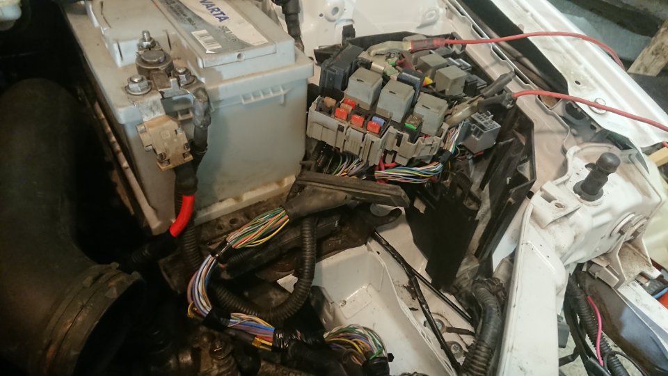

Hej
Smax bensin 2014
Är i färd med att byta batteri men har stött på lite problem.
Gjorde det lite lätt för mig och kopplade ur i fel ordning, dvs först plus ut med batteriet halvvägs sen minus. ..
Då pluskopplingen är extremt kort kan jag vid åter montering inte skjuta ut batteriet så det går att koppla på minus…
Bilen har en el koppling och jordkoppling som sitter till höger
Får dock inte loss el kopplingen som sitter som berget
Och jord saknar jag verktyg till..
Testade återmontering i fel ordning men slog lite gnistor så avbröt det försöket …
Något tips?
Törs man forcera på fel trots lite gnistor?
Smax bensin 2014
Något tips?

Kan man förresten få loss den klämma som håller röd sladd och sitter fast i botten på batteri huset
Till vänster i framkant?
Då skulle man kunna skjuta ut batteriet lättare…

man lossar luftfilter ,och pluspol,, drar fram batteri lite å man kommer åt minuspolen,, sen drar man bara ut batteriet,, ser typ lika ut som Mondeo

Hej
Då pluspolen sitter fast i botten av lådan batteriet sitter i (på utsidan)
Går det inte bara dra ut batteriet
Idiotiskt imo
Idiotiskt imo

Det var därför jag tog pluset först när jag tog ut batteriet

Fick till slut loss minuskopplingen som sitter till höger om batteriet vid ellopplingen efter inköp av djupa hylsor på clas ohlson
onödigt krånglig konstruktion imo
Hade räckt med en längre plus sladd
Case closed! Tack för alla svar
