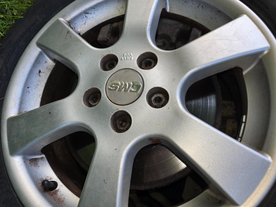

Har en Mondeo 2011 som fick ärva fälgar från en -2001. (Se kort gamla fälgarna) Borde jag byta bultarna? (aldrig hållit på med förut)
Kanske tagit 5mm gäng osäker.
Tack på förhand!

Du borde byta fälgar dom där passar inte. 5 mm gäng totalt livsfarligt

Tackar. Jag får göra mig av med dessa!!

Mätte nu med skjutmått. Gängat på 14mm (det blev 8 varv)
Bak är det lite längre (bättre)
Detta funkar va?!

mondeo mk4 har ju långa bultar så borde funka fint, kör med mk3 fälgar utan problem
