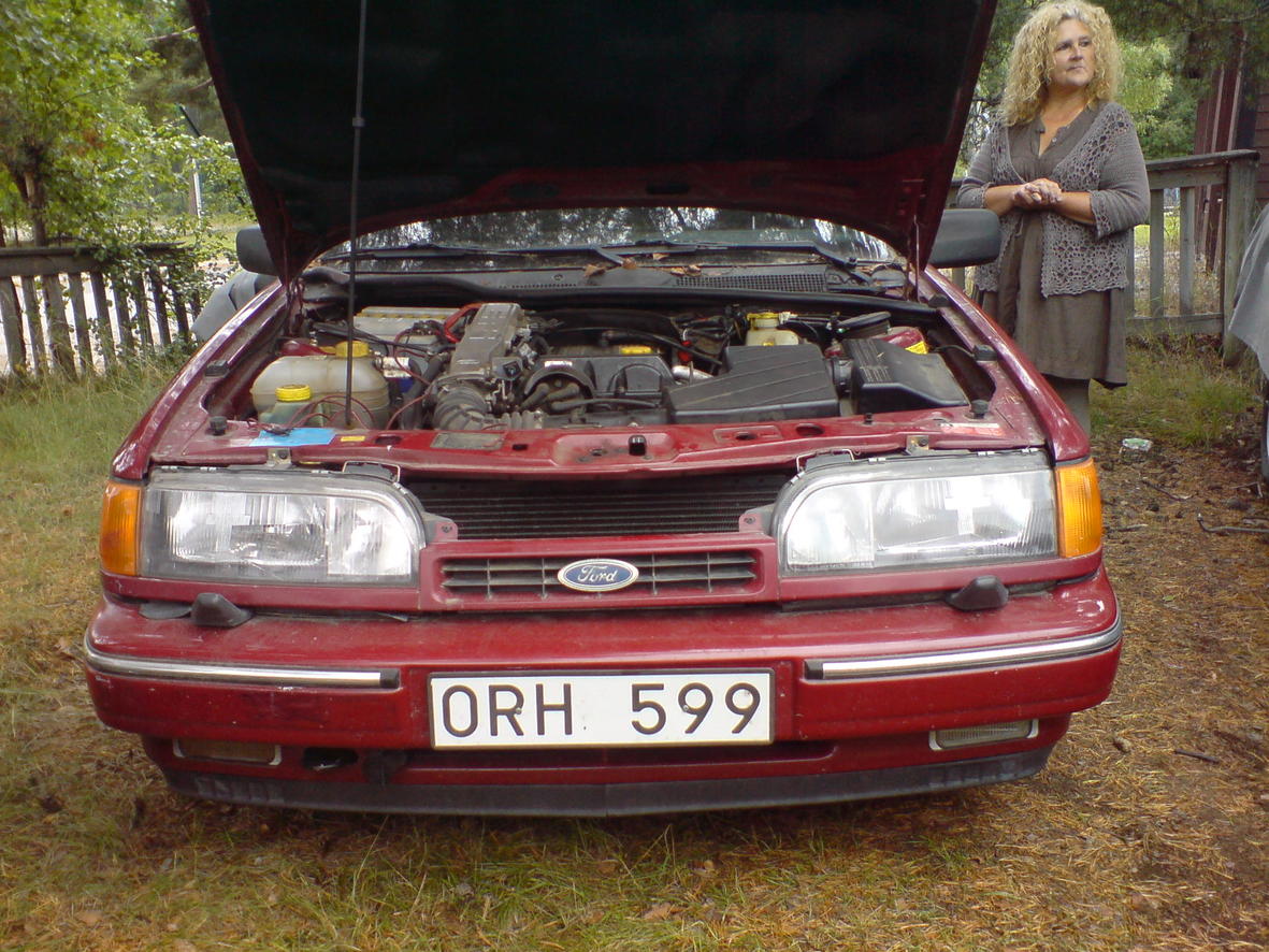

jag har mekat endel idag, utan något som helst resultat,, ja förutom gråa hår och dåligt humör då,,,
1 testade att koppla upp en aut mot bilen,, nada ingen tändning ingen startmotor
2 testade att koppla in en man box och bygla relä 12 som är startspärren enlig handboken,, nada fortfarande ingen startmotor eller tändning
kollade iom att den har fördelare så har den ju ingen vevaxelgivare,, hittade då ingen iaf
så nu står jag kvar på ruta 1
VAD GÖRA???
bilen är för fin för att skrota,,
VAD GÖRA???

ska dubbelkolla,, tänkte på en sak NU,,JPStromberg skrev:Hej
på min92:a sitter givaren och kabeln precis ovanför startmotorn som en svart sockerbit med metallbygellås.
Jan-Peter
sitter det säkringar och dyl till databoxen?? för jag har bytt batteri,, tänkte på om jag missat något där???
tack för hjälpen iaf även om jag kammat noll än så länge

nej den har typ NADA utr,
ska dubbelkolla relät, men tog en bygel från en scorpio 2,9 89a,, så det BORDE vara samma iaf,,
men den går ju inte igång eller något med aut heller,, så därför jag börjar misstänka något med kablarna vid batteriet
att jag missat eller något pajat där
för som sagt den startade innan jag bytte vxl

har ej hunnit,, tänkte jag skulle få någon framgång innan,, eftersom startspärren ej släppertherealpinto skrev:Har du kollat enligt schemana jag skickade? Felkoder på databoxen?
hur jag än gör, kollat med 2 boxar, samma sak,
därför misstänker jag att den ej får ström då den ej får tändning eller soppa,
ska kolla kablar under panelen imorgon,, kan ju ha otur att något släppt där med,

sååå nu går den,, en jordkabel satt klämde bakom under batteriet,, så den var gode osynlig,,
jag tog nämligen lös batteriet,, för det (nya) var endå kasst
men tog en stund att få igång hastighetsmätaren,,
jag var tvungen att byta ut båda kontakterna, och givetvis pajjade ett stift,
så jag pillade på med det en bra stund,, och när kontakten skulle ihop vid vxl så gick den ej i lås,, så jag var tvungen att strippa fast skiten,, å trångt
men nu går den och hastighetsmätaren fungerar,,
så till er alla som hjälpt mig TACK,,
speciellt det där med bygeln till reläet,, det var jättebra
