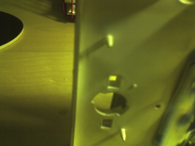

orginal instrumentering har ett grönt skickt på baksidan om man tar bort det så e det bara att sätta dit blåa lampor sen.

Jag slaktade ett mätarhus och skulle ta bort det gröna filtret... Blev grymt knäckt när jag skulle få bort det. Det är ett tunt, tunt färglager som sitter stenhårt på tavlorna! Skrapade med rakblad och skalpeller, försökte med allsjöns lösningsmedel och det enda som verkligen funkade (fast det var grymt jobbigt) var att skrapa bort det med rakblad/skalpell bakom siffrorna.
Om någon vet ett enklare sätt så skulle jag bli glad om han/hon delade med sig av det då jag gav upp efter halva varvräknartavlan! :)
-->Den som inget frågar får inget veta<--
Stoppar ni dit blå LED´s så löser det sig nog med de gröna färgskiktet... de kommer bli blått ändå!

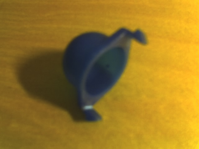

Creatix hade blåa lampor för 49:- för ett par, fanns även silikonhattar som man satte över lamporna. Hur många lampor sitter det i mätarhuset? Någon som har fler bilder på hur det ser ut?
