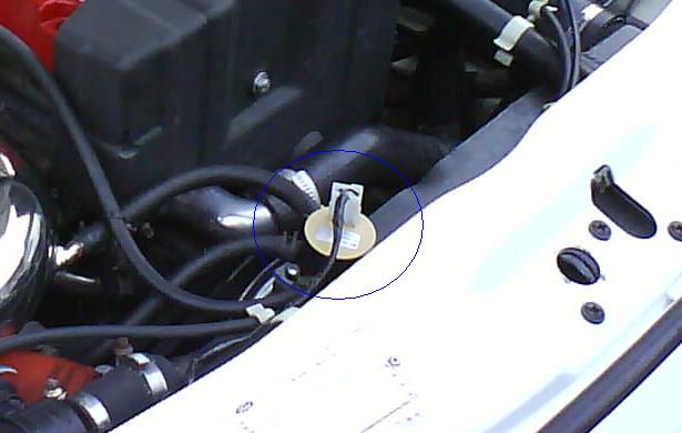

Amalventilen är en original elektronisk laddtrycks reglering...
Den kan spöka ibland... Var ute en sväng och körde i somras jag med och fick en av traktens mattsvarta 740 TIC framför mig... Ska precis blåsa om det aset när jag märker hur hela härligheten slutar ladda vid ca 05-06 bar! :mad:
Vansinning fick jag köra hem och börja leta fel.. slutade med att det var Amalventilen som jäklades!
Det du kan göra är att enkelt mäta den med multimeter. Minns inte hur jag mätte den men värdet ska ligga på mellan 25-35 nånting. Min visade 0!
Köpte ny på Ford för en dryg femhundring och sen har det funkat fint igen!
Har för mig att man kopplar bort ventilen för att få ett jämnare tryck så att inte ECU;n lägger sig i o forsöker reglera trycket.
Amalventilen är väl egentligen bara en säkerhetsåtgärd om nån slang skulle skjutas så man inte blåser turbo osv åt skogen då laddtrycket börjar skena.. Har alltså bara för mig detta, nån kan säkert fylla i eller rätta...
För övrigt sitter den på IC:n med två stjärnskruvar!

vart sitter amalventilen på escort cosworthen??
need 4 speed
Inlägg: 1068
Namn: Juha Mäki
Kör: Sierra Cosworth-91/ P100 2,9t snart med "The Mighty Barra"
Ort: Lindesberg
Medlemsnummer: 14
Inlägg av need 4 speed »
sitter mellan icn och vatten pumpen på en escort har jag för mig. på vänster sida.

need 4 speed skrev:sitter mellan icn och vatten pumpen på en escort har jag för mig. på vänster sida.
stämmer bra! det är förbannat trångt oxå, om man ska byta den!.
