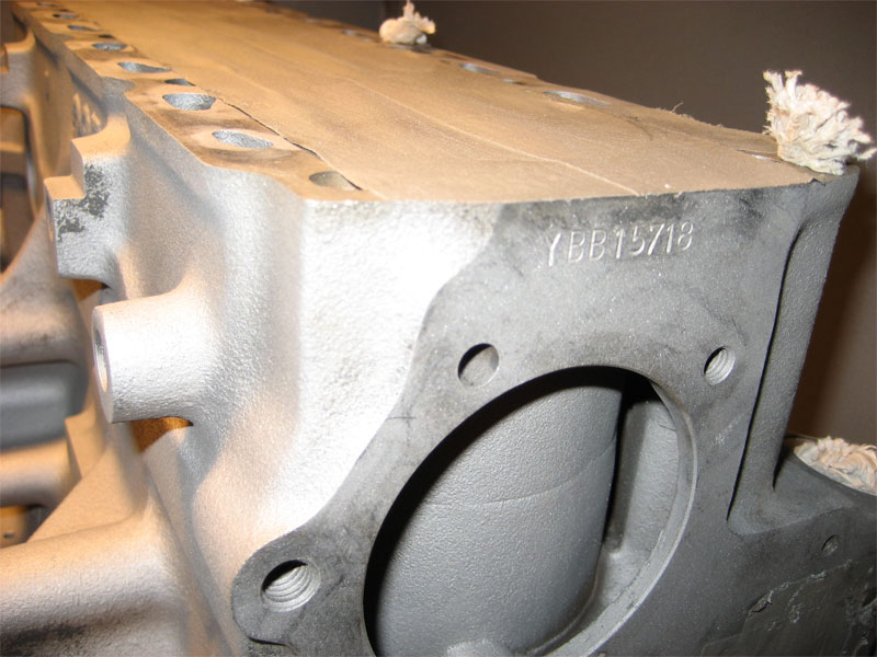

hmm ...hur ser man att det är ett YB 205 block då???

det står yb sen några siffror på gaveln där vattenpumpen sitter precis ovanför
