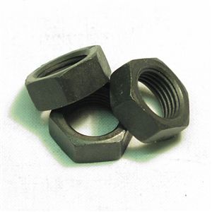

jajjamen.. vippan ligger ju på en "kula" med en lås mutter i ena änden och är gängad ner i toppen.. lossa först låsmuttern ock skruva upp hela justreringen tills du har lämpligt mellanrum mellan vippan å kammen... sen skruvar du bara åt låsmuttern sen är de färdigt...
