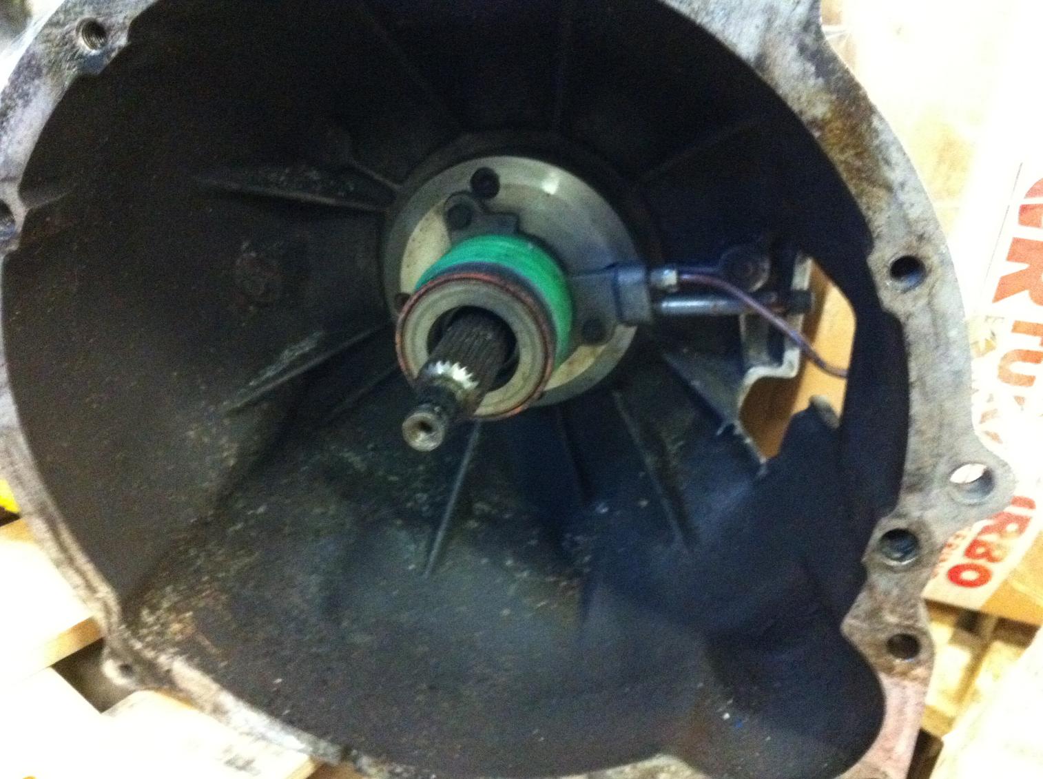

här har du en bild på hur det kan se ut.....

du får ju passa in det axiellt med distansen... annars kanske du inte ens når fram
till tryckplattan när du trycker på kopplingspedalen:)
