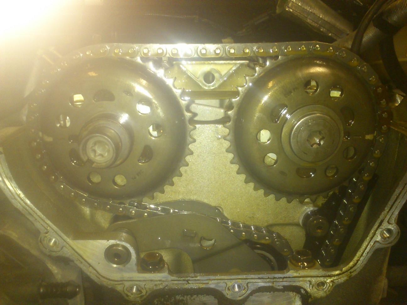

Hej! Du ska släppa på spännaren ock ena kam drevet när du ska ha av kedjan, baras va nogas å märk upp var kedjan var den exakt har suttit så blir monteringen lättare, de rekommenderas varmt att byta bultarna då de inte har samma styrka förståeligt nog... packningarna är nog tror jag bara numer bara av stål typen. Verktygen till topplocks bultarna och bulten till kamdrevet är iaf torx storlek 60 om jag inte missminner migJPStromberg skrev:Hej

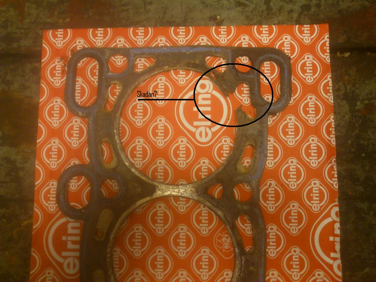

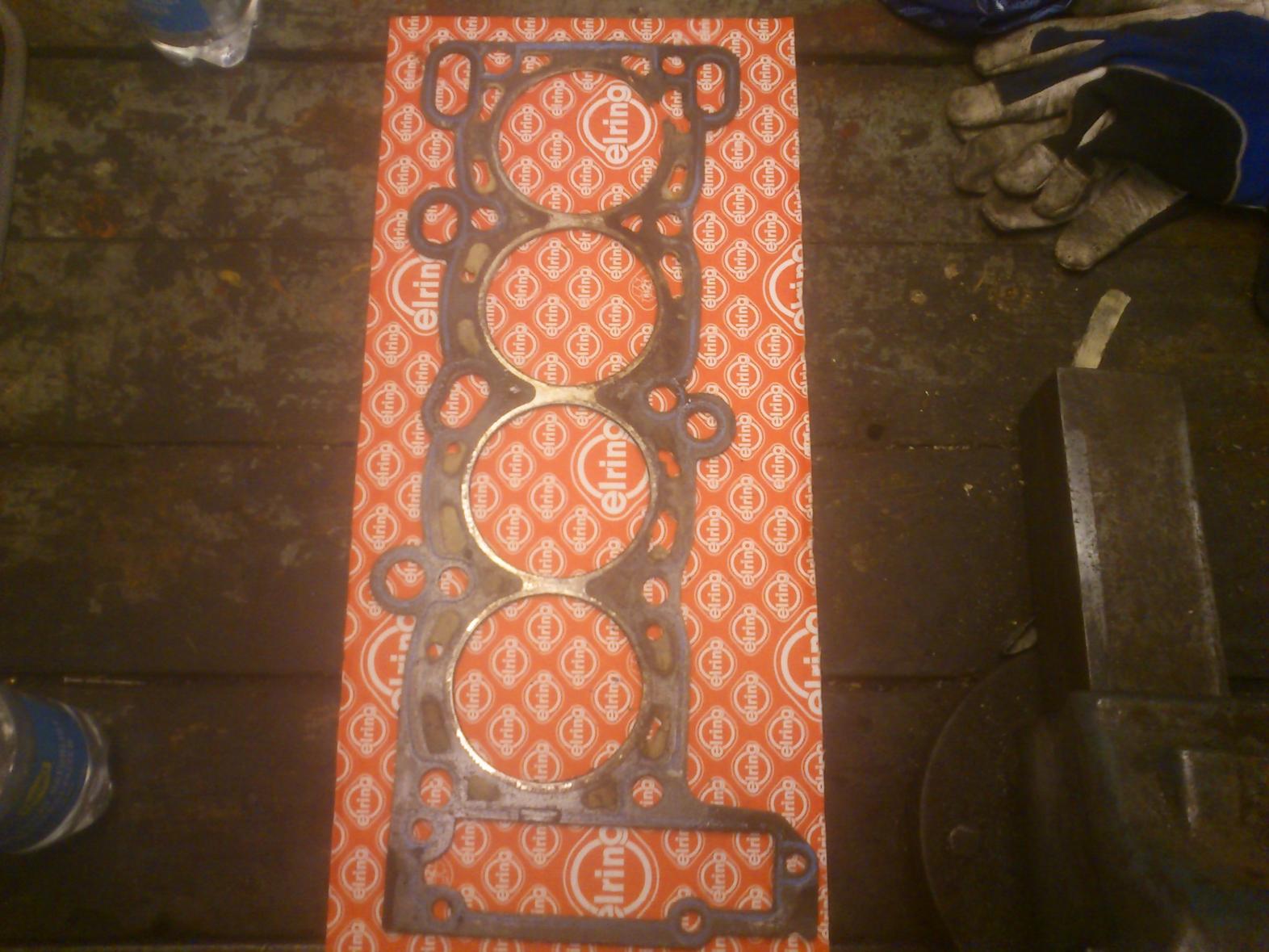

Har packningen gått som den enligt bilden så ska ju skador på topp o block vara lätta för vilket kjoskmongo som helst att se, är det inga skador så är ju i princip en planing av block o topp onödig.
Dock så är det ju inte fel att plana topp o block en/någon tiondel för att vara 100% säker på just planheten, men en stålskala/planskiva och ett bladmått brukar räcka för mig att konstatera ev skumma saker på block eller topp, och då är ju jag ett kjoskmongo..., enligt vissa...
Toppackningen har ju gett upp vid en kylkanal och har du en kraftig vevhusvent så kan ju underdelen av motorn fått kaffet av packningshaveriet, det är dock ovanligt men kan ju var fallet, beroénde av hur länge motorn körts med def packning.
Är kisen full med kylar/glycolvatten så tar det enligt erfarenhet någon mil att bli av med den, med helt sinnessjuk rökutveckling som följd, men efter några mil så vaknar kisen till liv o fungerar.
