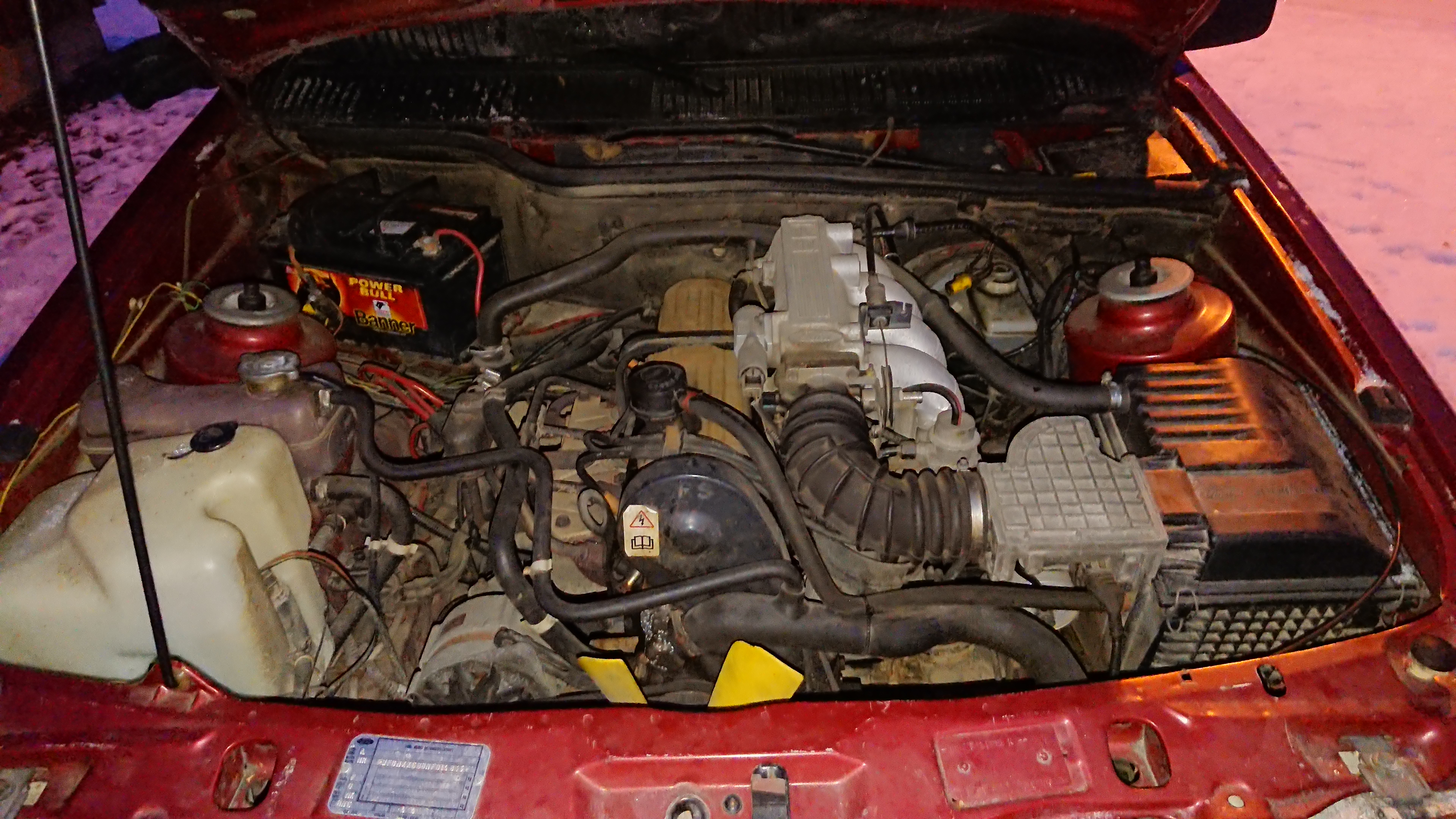

min sierra fick HÖG co 8,2, detär ju en 86a efi, så har ju inga kattar lamdasonder, vad felsöka,, lmm?? insugsgivare ?
Inlägg: 6708
kan man justera co på dessa system ?

Sitter väl en skruv i luftmängdmätaren. Insex om jag kommer ihåg rätt.

Du skriver inte vad du redan gjort. Men grundregeln är att börja med en vanlig service- tändstift oljebyte olje och luftfilter. justera ventiler.
sen kan man börja felsöka.
kolla tempgivaren till bränslesytemetoch givaren för undertryck i insuget, samt givaren för gasspjället innan du börjar justera.
