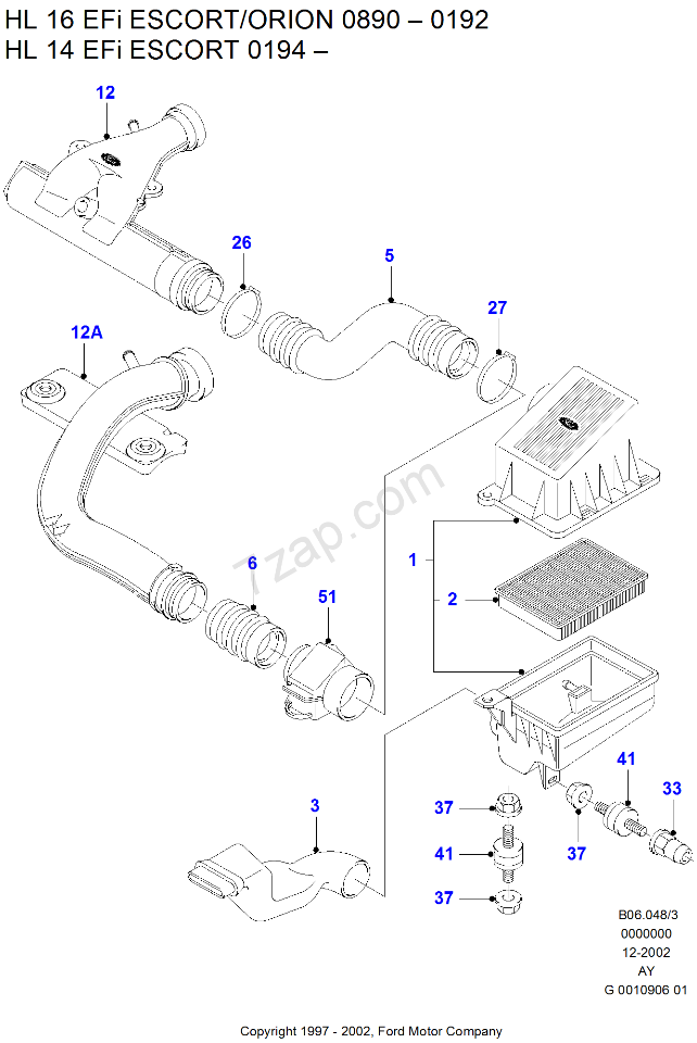

Håller på att försöka lösa det här med luftmängdsmätare nu. Jag är säker på att det ska vara en LMM på denna bil, för utan så går den klassiskt ruttet, klen på låga varv, varierande varvtal på tomgång, etc. Mest slö och trött och håller man jämn hastighet (typ kör 30 på trean) så vill den gärna skutta och spotta. För mig klassiska symptom på att LMM är trasig / saknas.
Det verkar dock vara svårt att hitta rätt. Enligt Autodoc så finns det ingen LMM, vilket stämmer med att nån här på forumet sa att det är en MAF-sensor och en spjällägesgivare istället. Jag fick hjälp av Ford att slå i en reservdelsmanual men de hittar bara Zetec-motorn vilket är en senare modell. Bilen är importerad från Tyskland också, så det kan ju vara nån differens där, så jag slog på tyska sidor efter motorkoden och hittade den här:
https://www.teilehaber.de/itm/luftmasse ... 97929.html
De vill dock inte skeppa till Sverige

En annan tanke är att det kanske ska sitta nåt plaströr med en sån här istucken?
https://www.autodoc.se/topran/2728604

Frågade en kille som.säljer en likadan bil på blocket om han kunde ta en bild på luftburken...
http://imgur.com/gallery/WUpngLW
Så det ska vara en LMM. Problemet är bara att jag inte har en sån där kontakt

Fast det där är en Zetec-motor så det är inte samma, vad har du för motorkod (LJD/LJE?) på skylten som sitter fram vid kylaren?Phatsta skrev:Frågade en kille som.säljer en likadan bil på blocket om han kunde ta en bild på luftburken...
Du ser ut att ha 12:an på bilden och där verkar det inte finnas något mer innan luftburken.
\RickardAir Charge Temperature (ACT) sensor (sitter på insuget)
Engine Coolant Temperature (ECT) sensor (sitter i toppen under insuget)
Manifold Absolute Pressure (MAP) sensor (sitter på höger fjädertorn)
Throttle Position (TPS) sensor (sitter på insuget vid spjället)
Idle Speed Control Valve (ISCV) (sitter på insuget)

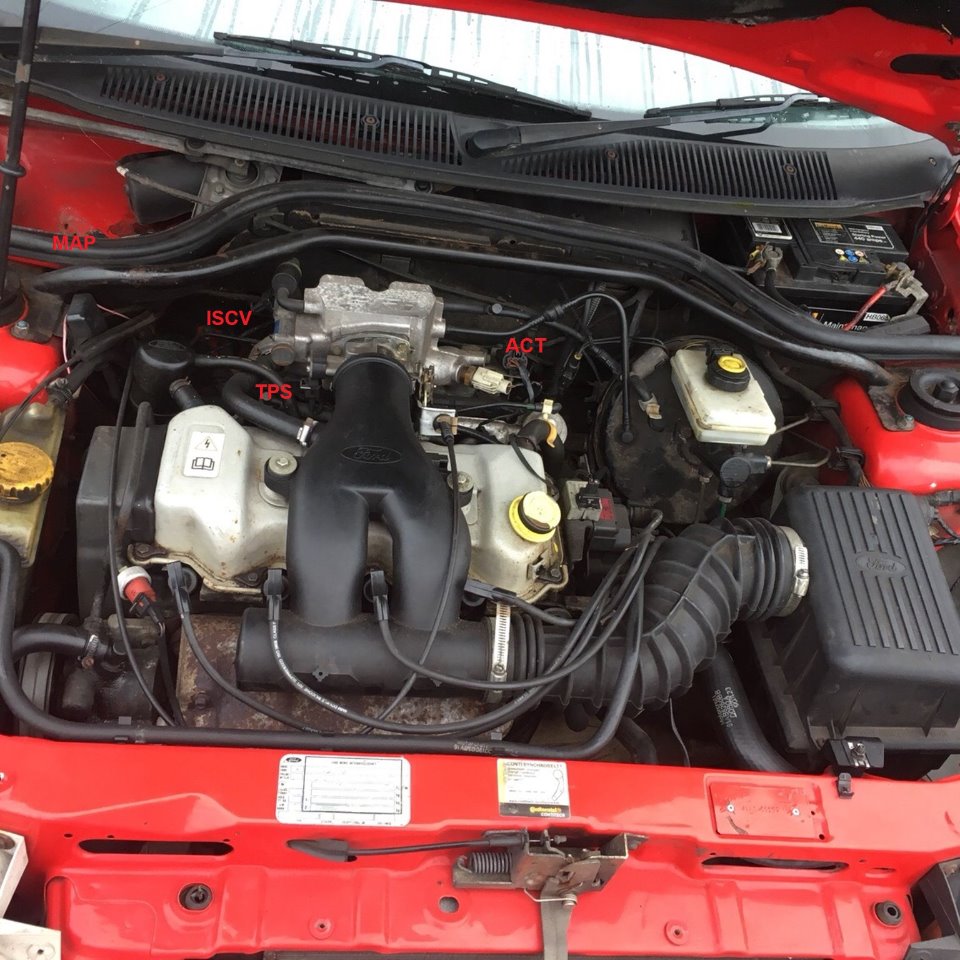

Ok, har du någon bild på dit motorutrymme?Phatsta skrev:Du har nog helt rätt. Pratade precis med en bilverkstad som sa samma sak. Troligen har jag fel luftburk, nån som köpt på skroten eller nåt. Jag ska ha en sån här;
Jag har förresten en LJF motor.

Re: Hög temp och ojämn gång
Här är en bild på utrymmet;
Motorkoden är: WF0LXXGKALMD67343
- Inlägg: 7149
Det är nog som du säger att det är fel luftburk.Phatsta skrev:Här är en bild på utrymmet;
Kontakten som sitter vid luftburken med den röda pluggen, undrar om det inte är kontakten för att läsa ut felkoder? Har den 3 stift?
