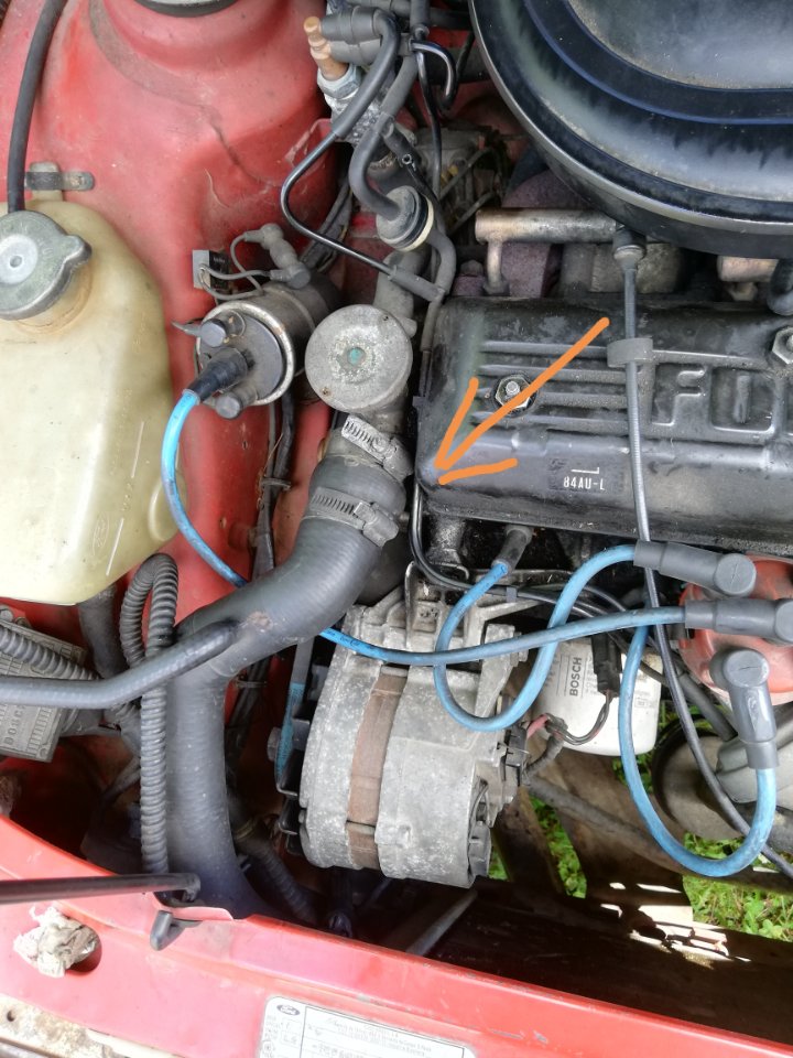

Termostaten i kylarslang
Inlägg av sara.berglund »
Termostaten ska ju sitta där pilen visar. Men åt vilket håll ska den vara? Jag kommer inte ihåg hur den gamla satt.

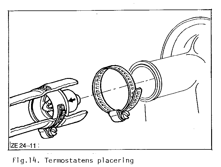

Inlägg: 7148
Re: Termostaten i kylarslang
I manualen står det att pilen på termostaten ska peka mot kylaren, skickar med en bild också om det hjälper något. :)
