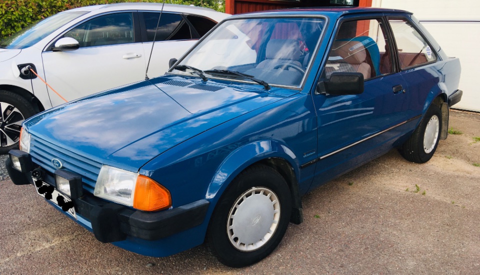

Jag har en gammal ford i perfekt skick. Ingen rost, 13.000 mil. Originalklädsel i superskick. Däremot så är vindrutan sprucken och har varit så i många år och den vill jag byta ut.
Var till CarGlass för några år sen och dom skulle `återkomma`, vilket självklart inte hände.
Jag kan alltid försöka med t.ex Ryds eller liknande, men känner att det är värt ett försök att fråga här.
Någon som vet var jag kan få tag på en vindruta till min gamla Ford?

Har du testat kolla runt om någon bilskrot har en Escort ståendes? Vill minnas att rutan inte är limmad på dessa, så att ta loss en ruta utan att spräcka den är ju rätt enkelt.
Ser ju ut att vara i ett otroligt skick! Kul att se!

Som sagt, kul att se en så fin Escort mk III, jag har knappt tänkt på dom som veteranbilar men de har ju blivit så gamla nu att man väl inte kan förvänta att det ska finnas kvar ens vindrutan i standardsortimentet hos glasfabrikanterna. En kvick surf ger inga träffar...
Däremot kan det ju hända att nåt äldre glasmästeri har kvar nån ruta på lagret. Jag blev själv glatt förvånad att finna en då 30+årig fabriksny Taunus TC vindruta hos en lokal firma när jag var i samma situation så det kan vara värt besväret att ringa runt lite. Ämnet vindrutor kom förresten upp vid en fika när jag jobbade en tid (nej, två) på bilskrot på 90-talet. En av skrotarna tipsade att om man går bet kan det vara vits att mäta upp glaset inklusive kurvning och tjocklek på någon snarlik bilmodell så kan det ibland gå att skära ner en annan vindruta (märkningarna i kanten får absolut inte försvinna, då gäller inte typgodkännandet för rutan vid besiktning), iofs är det ju en yttersta nödlösning som inte borde behövas för en Escort.
Tredje utvägen kan vara att beställa en reproduktion hos någon specialist, en finsk firma tipsas det om i den här bloggartikeln http://www.sneekypete.se/meka/sa-fixar-du-nytt-bilglas/ som dök upp hos Google men åtminstone förr fanns det flera småfirmor med hög kunskap som sysslade med sånt i vårt östra grannland även om det väl vanligen handlar om repro för gamla jänkarbilar.
