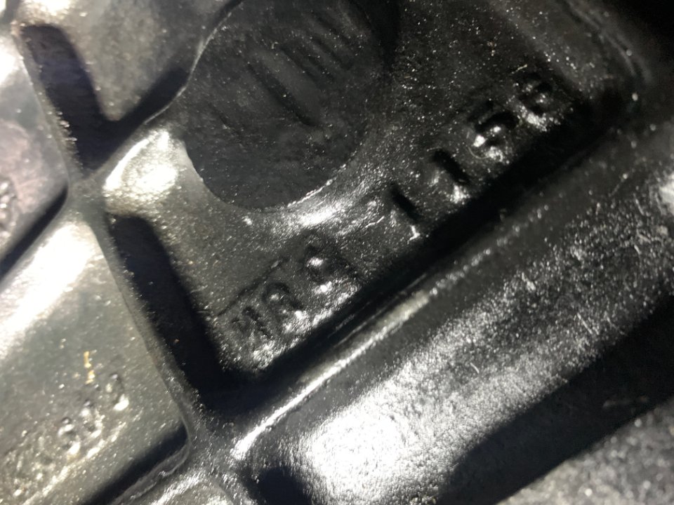

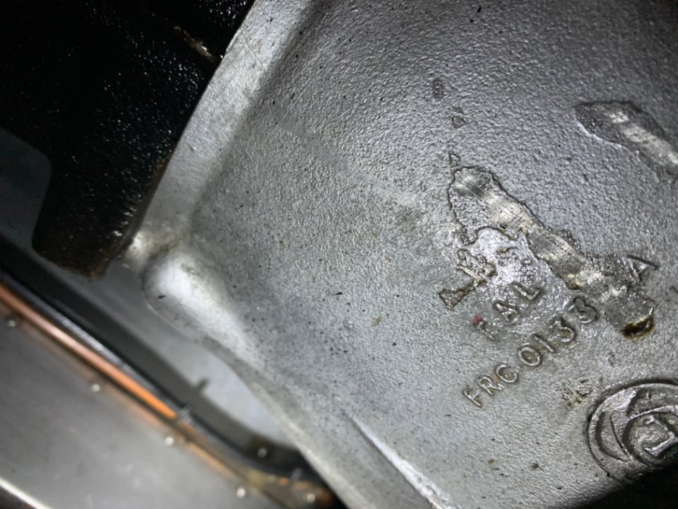

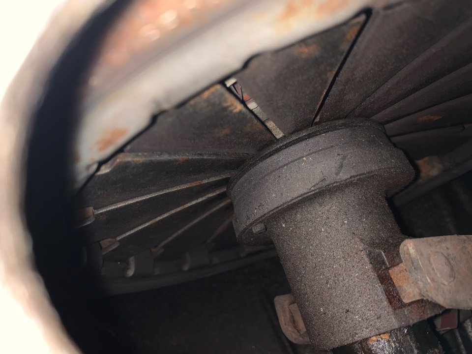

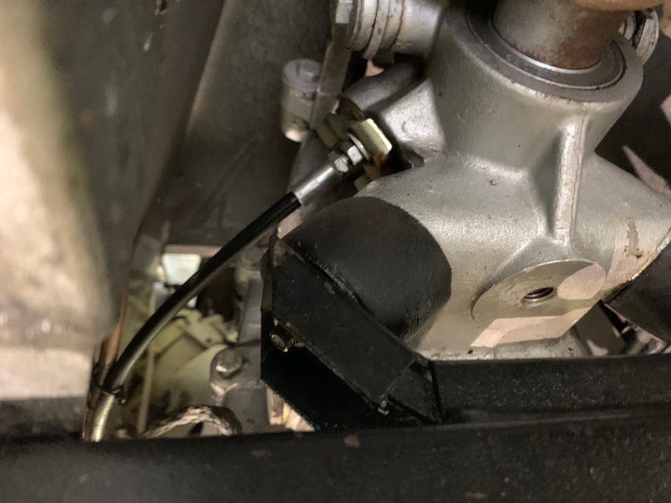

Hej, jag har köpt en Ac Cobra som har en Rover V8 i sig, till den har man parat ihop en som jag förstår det ford låda som heter Type 9
tänkt inhandla ett urtrampningslager men inget jag hittar ser ut som på lådan, kanske nån här kan hjälpa mig indentifiera vad jag har för grejjer..?

Det där är inte en Typ 9-låda.
Loggan ("L" i en virvel) är British Leyland så det är förmodligen en LT77.

Är nog rätt rimligt att det det används en låda som passar mot Rover 8an. Den motorn har en egen bult cirkel. Kom på GM bilar 1961. Var vanligast på Buick.
Sedan hamnade motorn i England. Oftast hos Rover.
Det finns en Rover som heter SDI kom i mitten på -70 talet den använder LT77 lådan.
Rätt ställe att leta är något forum för Rover bilar.

Säljaren sa att det var en ford låda, men det var mycket riktigt en LT77, har nu fått hem en upgraderad R380, så nu blir det slut på skorrandet.:)
