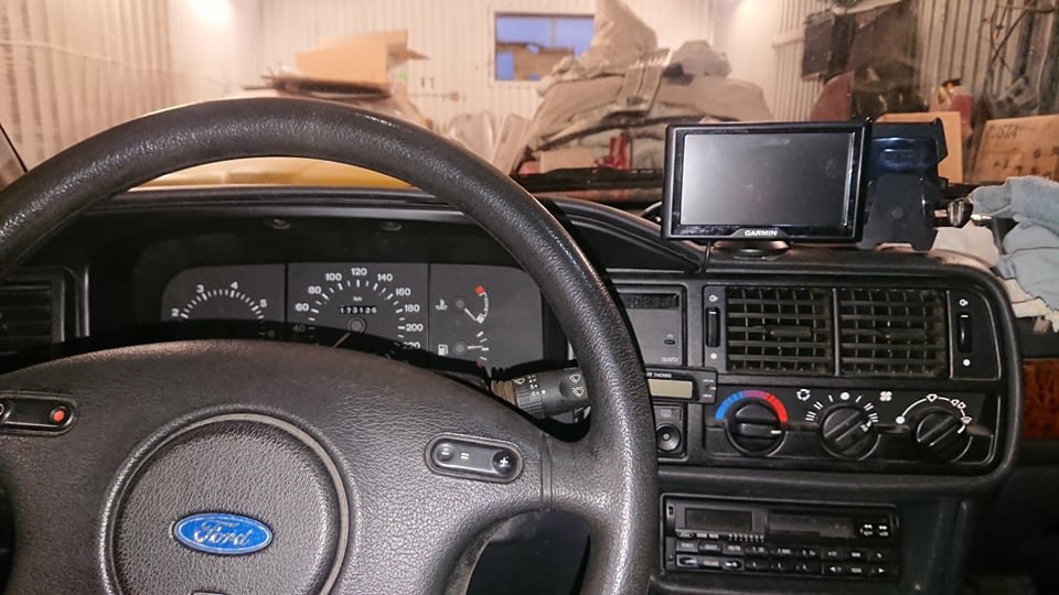

Så här om dagen kände jag att mätaren visa lite hög hastighet så jag kollade med GPS och upptäckte då att den visar mer fel i högre hastighet.
Som det är nu så för att hålla
50km/h så ska den visa 60km/h
90km/h så ska den visa 105km/h
140km/h så ska den visa 180km/h
Kan se att jag har en wire på vxl men tycker att det är ett konstigt fenomen för att vara fel på den.

Brukar skilja runt 10% men det där är ju mycket mer, iallafall när du kommer upp i lite hastighet. Tror nog att det kan vara värt att kolla hur wiren ser ut.

Ok då släpper jag den i båda sidor och kollar omsen snurrar lätt antar jag

Min visar fel åt andra hållet. När mätaren visa 90km/h så går den 100km/h enligt gps.

Visar bilen mer så kan det bli om mannar större hjul än original.
På denna kör jag med 205/45-17
