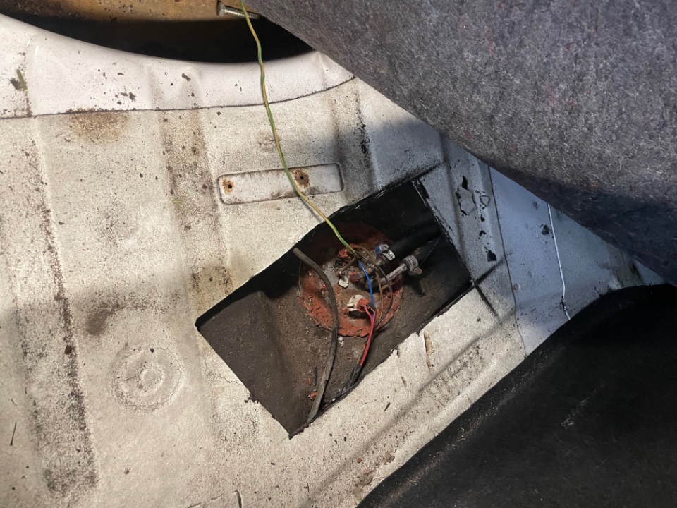

Fyllde på ca10liter bensin och tankmätaren rör sig så den bör funka.
Med tändningen till och tjuv starta på startmotorn så kommer det inte någon bensin.
Hittade inte någon brytare där reserv hjulet ska sitta men ett stort hål uppkapat ovanför tank armatur
