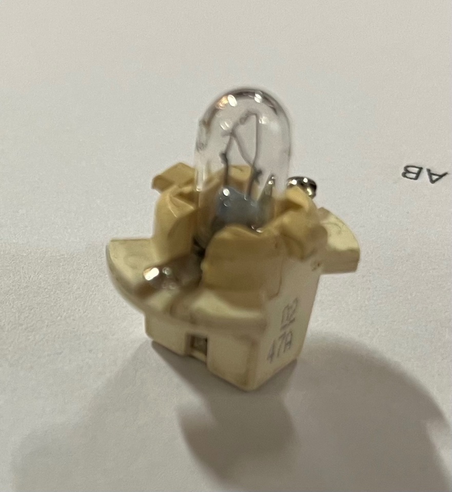

Skrev fel i rubriken…Ska vara mk5
Lampan är ca 7mm i diameter…
12,5 mm ytterdiameter runt lampan..
Ca 22mm hög..
Märkt 14v 1CP
Vart hittar man sådana smidigast till vettigt pris?
Ja, jag har kollat med Ford och reservdelsbutikerna i stan.
Ca 22mm hög..
Märkt 14v 1CP

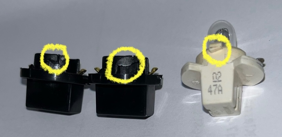

Visst… original eller originalliknande finns att få tag i, men ofta till ohemula priser(tycker jag) och på en del suspekta sidor……
Lösningen heter STMS500A och säljs bl.a. av Hansen Racing, sitter i en massa halvgamla jänkare.
För att det ska passa måste man dock tälja lite på de små tapparna för bajonettfattningen, någon minuts jobb men sen funkar det….. Se bild.
Inte gratis, men för 60 kr styck så får de duga
Fördelen är att man kan välja vilken styrka å färg man vill….
Med reservation för att i en del bilar som till exempel Escorten så sitter det en lins som färgar ljuset grönt, den går dock att byta med lite pill. Jag bytte till en blå i RSen eftersom det är lite sportigare
Och så kan det vara lite tajt med utrymme runt glödlampan eftersom den är lite större än på originalet.
