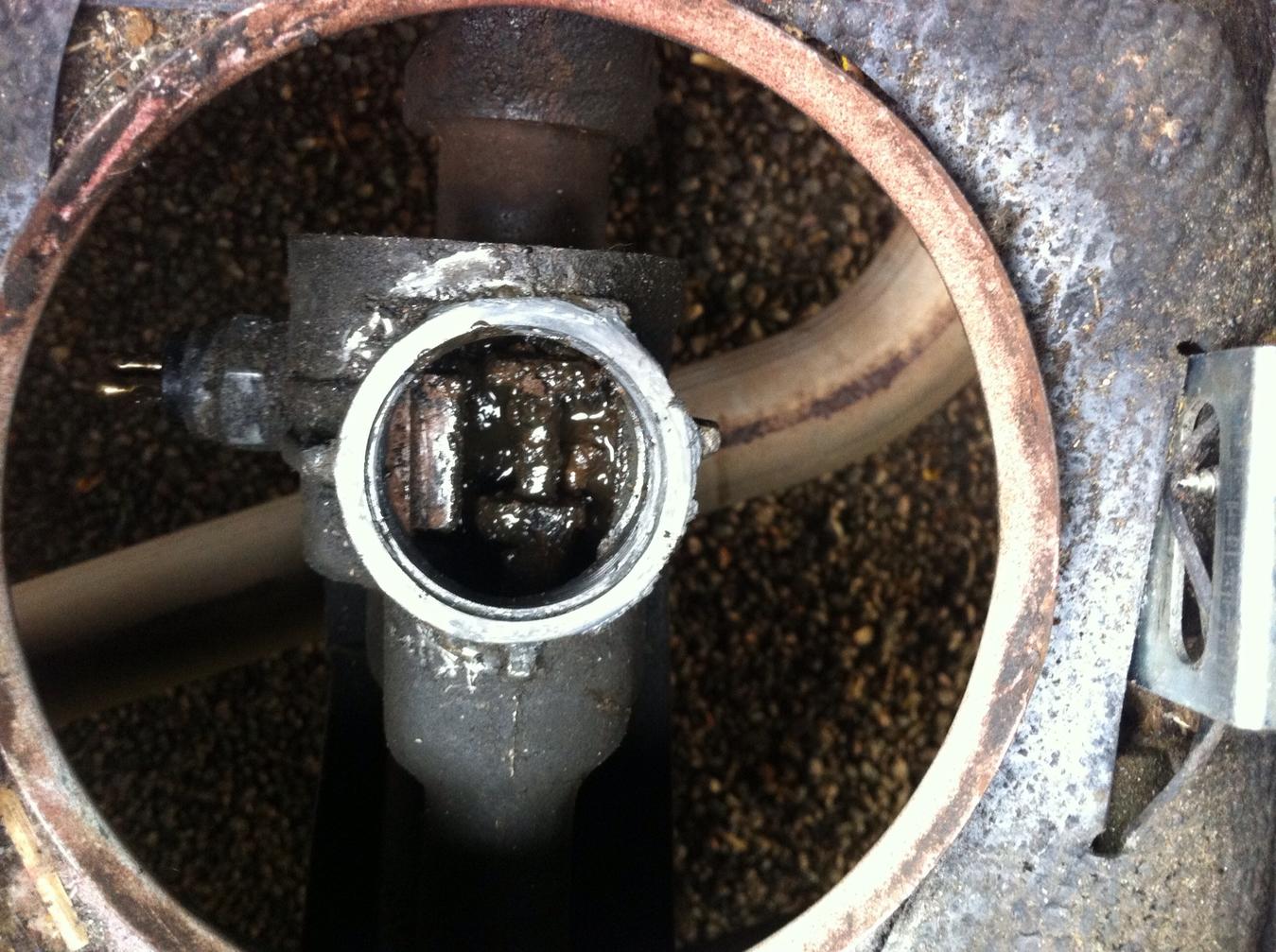

Hej!
Kändes som min växelspak nästintill lossnade igår, kunde bara få i tvåan... Plockade isär idag och har hittat svarta samt vita plastdelar i hålet vid änden av växelspaken... Något har gått sönder? Vad? Var hittar jag nytt?
Sitter på en 2.0L fyrväxlad granada 77. Läst mig till att det är en typ B låda men i Haynes är det lite svårutläst vad som saknas..

En till bild

Visst kallas den typ E i England?
Det brukar sitta en plastmoj mellan spakens gaffel och lådans länkage som går sönder.

Tack för snabba svar! Ser ut som att den där biten borde passa... Men när jag ser i Haynes är typ E lådan helt olik min o ser ut att ha en kula nederst på spaken istället för som på min typ B som har en "gaffel".
För att krångla till det ytterligare verkar burton kalla lådan för typ 9?
Är "sadeln" från burton i metall?

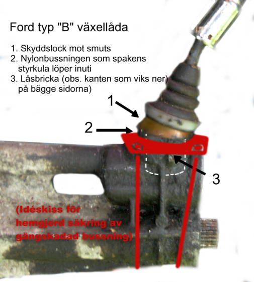

Granada hade Typ B liksom Taunus, fast med lite olika stegning trots att bägge använde 99 hk-Pinton (för Taunus = GXL 74- mfl). Lådan är utvecklad ur Escort mk 1:s och själva lådan är större i 2.litersbilarna men alla har samma totallängd och uschliga spak. Det som kraschat är en lömsk liten nylonhylsa som satt utanpå spaken, fingängad som synes och för att garantera det som en tidsfråga :rolleyes: innan det går sönder låstes den med en lövtunn plåtbricka uppklippt i kanten som hade några av flärparna nervikta för att hindra hylsan att gänga upp - finns nog ingen bil med sån låda där det aldrig toksläppt och förstås mitt i en växling :D. En seger för Fords ökända "bean counters". Trösten är att de hängde med hela vägen på dessa fyrväxlade, så det finns fortfarande att hitta på byskrotarna och med lite klurande kan man tvinga fast den även om gängen i nylonet är paj som vanligt.

Ok så jag behöver den lilla plastgrejen från länkarna samt en plasthylsa?

Så jag behöver bara den lilla sadelliknande grejen eller är det en till plastdetalj som saknas? Den där hylsan med gängor?

Ja, är hylsan med gängorna spräckt så får du allt skaffa en sån också, men om den är intakt fast med gängpaj så köp en ny om du får syn på en :).
Annars går det ju alltid att ta en skrotspak med gängpaj på hylsan om den är hel annars och snöra fast den mot struten med najtråd (klassiskt Ford-bonnmecka :D). Noga åtdraget är det pålitligt men förstås är det mer seriöst att snida en låsplatta att trä över hylsan och låsa den i hörnen med långa sexkantskruvar som får ta spjärn i en annan platta under struten. Själv har jag dock varit för lat och otålig :p för att vara så noggrann och pillra ihop sånt, men en del andra har gjort stabila och snygga nödlösningar som så. Underlättar säkert när det ska demonteras också.

Har nu bytt sadeln och den känns mer distinkt men hoppar hela tiden ur sadeln, känns som det fattas något mer...är ju bara gummiöglan runt backkontakten som håller spaken nere varvid den hoppar ur. Ska det intevara nån mer låsgrej nere i hålet. Jag har hittat fragment av två olika plaster...
Sticker bara ner spaken i hålet på bilden o på sadeln men den lossnar ju sedan väldigt lätt igen..

Nej, det är tyvärr bara gängan på sadeln (:confused: ah, den där nylonhylsan, typ... vi menar nog samma detalj) som är tänkt ska hålla spaken på plats, och den är tydligen borta då. Ja, det enkla är att tvinna fast den med ståltråd så håller det minst nåt år. Alternativ 2 är att göra en platta som jag beskrivit. (Edit: nu har jag gjort ett par bilder för att illustrera eftersom detta ju är ett vanligt problem, bifogar och hoppas på överseende för att det är bruksskitigt direkt från förrådet :D och kan vara svårt att skilja ut vissa detaljer, ett totalt snabbjobb alltihop).
Nå, här är en länk till ett handbokskapitel om lådorna A, B och N i Sierra och vad jag kan se på sidan 4 så har ju A/B-lådorna i dessa ett klart bättre spakfäste. http://www.lotusowners.com/Miscpics/Typ ... earbox.pdf
Får erkänna att jag brydde mig aldrig särskilt :^o om att specialstudera dom när jag skrotade om dagarna (hade inte tid heller), men det är väl inte fel att anta att dessa strutar kan fås att passa på de något äldre lådorna från samma tid. Okay, vem ur Sierra-ledet träder in och rätar ut frågetecknet? ;) Jag är själv lite nyfiken om det går.
