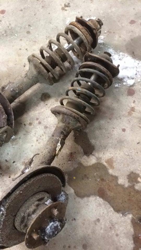

Verkar det vara rätt typ?
Hälsn Jan

Det "känns" rätt de är i alla fall från MK2-MK3 serie

Det ser rätt ut, man bör se styrarmarna (skruvade) för att vara helt säker dock.

Två fjäderben ligger i garaget nu... Styrarmarna var skruvade...
Nu får de ligga till sig...
