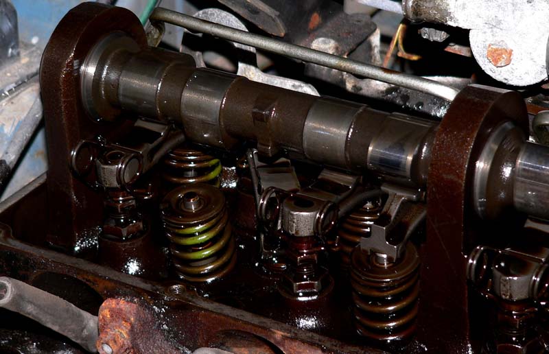

Hej igen PeterPersson skrev:Ja jag har dubbel kollat allt nu, nollningen är ok, tändkablar och allt annat också. Jag får nog lyfta kåpan och titta om kammen står fel..
-85 ja.. då var man tre år:D
En liten fråga , varför ställdes bilen undan för 10 år sedan ??
Det var inte så att något hände med den och det var därför den ställdes undan ??
Ta ett kompprov , jag tycker det där låter som en bränd ventil alt. en ventil som "står på" !!
Det var ovanligt på personbilarna men rätt så vanligt på Transiterna !
Annars en grej som kunde göra att den skjuter så där när man "gasar på" är backventilen till accpumpen !
Ta bort själva accmunstycket ( det är den grejen med 2 pipar där soppan kommer när man gasar på ) Själva skruven är en backventil , skaka på den så skall det skramla om den om den är OK , det sitter en blyplomb i själva mejselspåret som kan lossna och under den ligger det en stålkula , det har hänt att plomben lossnat och kulan hoppat in i motorn och sedan har plomben ramlat i läge igen ( Har hittat några kulor som suttit i kolvtoppen men även slagit sönder ventiler / säte ! )
detta gör att motorn kan "skjuta" vid gaspådrag men den brukar då gå bra vid jämn gas därför tror jag att det är det 1.a alternativet !!
// Micke

Jag vet faktist inte varför den ställdes bort... Den stog i ladugården på gården vi köpte:) Jag fick ta över den för en femhundring.
Kompprov skulle vara bra.. om jag hittar mätaren... Fan va mycke som försvinner när man flyttar, jag har faktist letat den:)
Men den smäller konstant, om du kikar på filmen så små smäller det hela tiden även på tomgång, det kan inte avra så att det är nån flotör historia som hakat upp sig eller nått så den får konstant för mycke soppa?
Hittar jag inget när jag tar upp kåpan (vilket jag inte tror) så blir nog nästa steg att ta upp förgasaren och kika:)

Har tittat på filmen , hade det varit en transit så hade sagt bränd ventil direkt utan kompprov , men då det är ovanligare på personbilarna så skulle jag börja med ett kompprov som 1.a grej innan jag överhuvudtaget gör något mer !
Svartryker den ??
Det borde den göra rätt rejält om det vore flotören samt att den borde stanna rätt fort ( den blir "sur" ) och vara svårstartad sen om den överhuvudtaget startar !!
// Micke
jag tittade i min gamla sierrabok men det stog inget om brytaravstånd i den så alla sierror har tydligen brytarlösa system.
Jag tittade på din filmsnutt och det låter inte bra... Det låter som ett enormt gnisthopp från tändkabel till chassit, ett annat alt som jag kom på ang det ljudet var på brossans gamla sierra som toppackningen gått åt pipan på mellan 2 cyl och det lät något liknande faktiskt.
Sedan som skrivits innan så kan det ju vara så att du har anliggande ventiler samt att kamen står fel.
Det är inget fel på förgasare:D Jag gillar dom för det finns bara en felkod på dom: Fungerar eller inte fungerar och det är bara bra enl mig:)
Lycka till
Lycka till

Först ska kilen på vevaxeln (den som håller remskivan) stå rakt upp i linje med pilen som finns i ett av hålen på kamdrevet (det ska vara i botten), samtidigt ska rotorns spets peka på ett jack i kanten på fördelaren, och sitter inte den bakåfram (shit happens, jag lockade ut bylingen med en sån där "flamstart" en gång innan jag kom på att sätta den rätt väg...
) så är det grundtändningen. Det ska den gå bra på, fast det är såklart bäst att kolla med lampa, vanliga SOHC-Pinton gillar ganska hård tändning för att ge sitt bästa.
Brytaren ska ha nånstans 0.45-0.55 mm gnistgap om jag minns rätt, brukar slött sätta yttersta spetsen på en vanlig plattmejsel precis ner emellan som mått, funkar på min bruks-Taunus men å andra sidan går den igång på vad som helst nästan.
Gammalt bränsle är skitskumt, töm tanken. Weber DGV och syskonen brukar sällan ställa till nåt, men har den stått länge kan hartsavlagringar av bränslet ha satt igen munstyckena. Kan behövas att ta loss och bada i fotogen eller lacknafta ett dygn, men enklast är att slå i en flaska injection cleaner av nån bra sort i max 10 liter bränsle, det brukar få loss skiten efter några mil är min erfarenhet.
