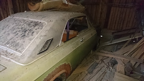

Det var nog ingen RS utan en 20 XL coupe 2300 s 1971Släggmek skrev:Grattis, och välkommen ska man också säga, både till Ford-ägandet och hit till forumgemenskapen. Får vi höra lite smarriga detaljer
, hur skicket verkar och t ex årsmodell/generation - alltså om det är en P7 eller P7b?
Skicket, ja du jag har inte kommit riktigt till å se under, men den är påbörjad resurering 1983 som sedan ställdes undan. skärmkanter bak är bytade och det är påbörjat nån svetsning till skärminfässtning fram på höger sida. den saknar framruta och höger bakre sidoruta.
Det ligger en hel del extradelar där som en motor i delar, kofångare och inredningsdetaljer. Den verkar ha varit i drift 10-12 år

Tja, den ser ju iaf ut att vara okrockad och ganska komplett i övrigt när det gäller viktiga smådetaljer som lister etc. men kolla noga efter standard-utmattningssprickan i C-stolparnas hörn mot sidofönstren innan du lagar vinylen.
Har den inte blivit upprostad i balkarna så bör det vara ett bra ämne, men även om det skulle vara så borde den vara väl värd att satsa på
. Letar man noggrannare än sökmotorerna på webben hittas sammanlagt många exempel i Norge, Danmark och nere på kontinenten på den modellen som rivits ur plåtrena och totalrenoverats, så det finns nog färre kvar än efterfrågan. En gammal personlig favvo för övrigt, tyvärr gömmer de sig djupare i ladorna nästan alla häruppe

Om man menar den modelen 17m rs 68-70 så fick Ford en idé att när de skulle planera nästa års modell år så tänkte de om man skulle göra en amerkanske europeisk modell till 68 och det blev en flopp, katastrof, lades ner efter serien. Därav är just modellen med 'vanliga kofångare och vanliga bakljus, INTE de som satt ihop med kofångare en raritet numera, Norrmännen betalar oljepengar för objekt baraför att just få en. Så om din har den karossen så har du en säker investering, om du är villig att kosta på den.
