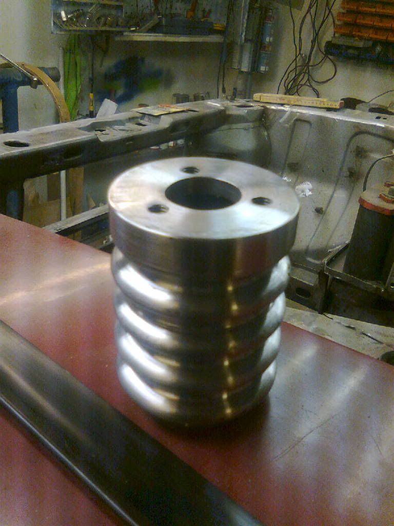

jahaja,lite tristess medans epoxin torka på lite delar så gjorde jag ett nav till min Grant ratt då jag inte hittat nån som gör/säljer till MK1 Capri, å vrång som fasen är jag med så inga alternativ annat än göra själv,1vecka kvar sen drar modifieringarna igång i chassiet samtidigt med kaross jobb
har en diger lista på delar jag behöver och som grädde på den listan kom framrutan med efter transport till verkstan så såg jag att framrutan fått ett prydligt stenskott med till hörande spricka MITT I siktfältet grrrrrrrrr
jaja här e navet iaf :laughing:
Inlägg: 3645
Det där navet skulle platsa som skulptur på Moderna Museet, tror inte kulturkoftorna skulle fatta att det är en bildel :D - verkligen snyggt jobb :). Synd med vindrutan, men är inte spricka lång kanske nån bilglasreparatör kan fixa det med klet om du kan få dit den direkt så inte skit samlas i skadan.
