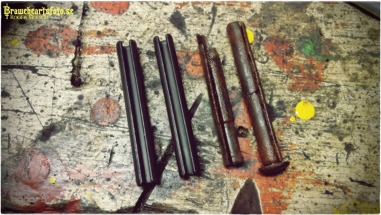

Tack infon här..
Köpte rörsprintar 8x60mm till min 4dörrars.
Nu funkar min dörr igen och besiktningen kan inte gnälla om att säkerhetsspärren inte funkar..
