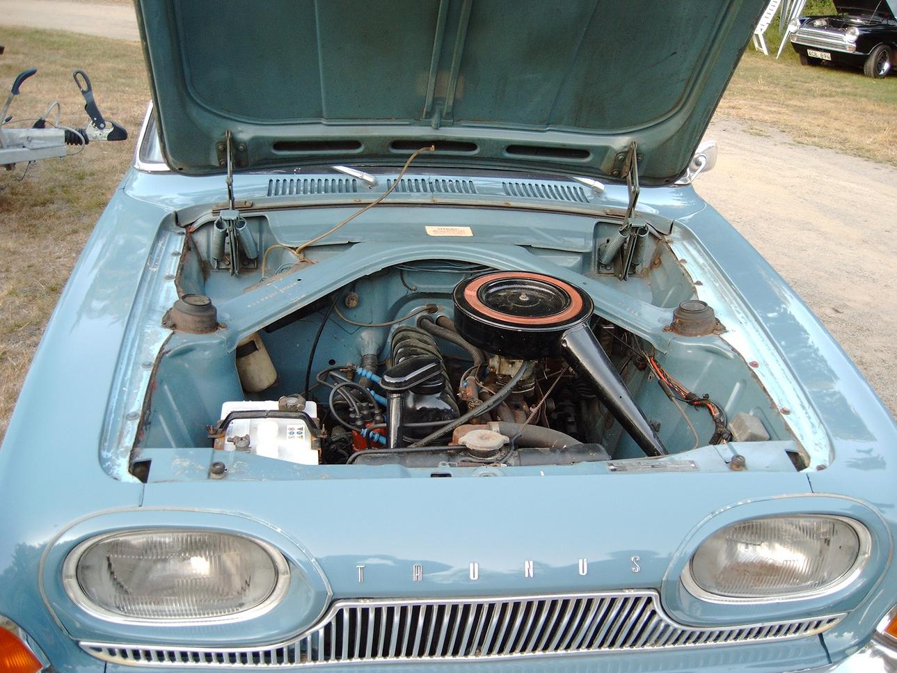

absolut, men förstör inte bilen för mkt bara ;) jag älskar just P3 de är ju så fula så de blir gulliga :) jag hade dunkat ner en turbo Pinto ;) sen bytt bromsar vxl å bakaxel,,

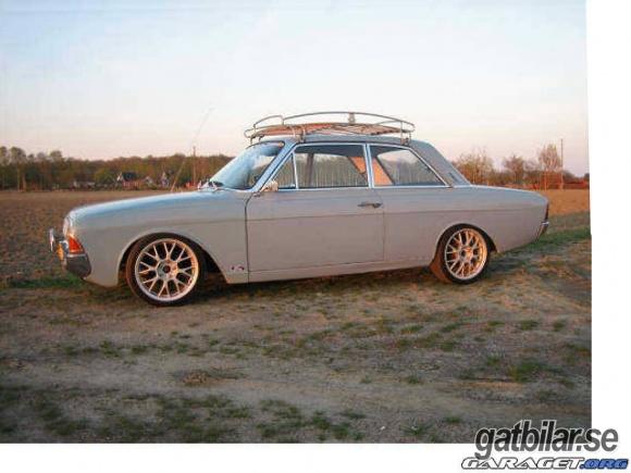

Jag tycker dessutom att det ser konstigt ut med moderna fälgar på en gammal bil.

du har delvis rätt,, ;) utom med fälgarna ;) min smak ;)
