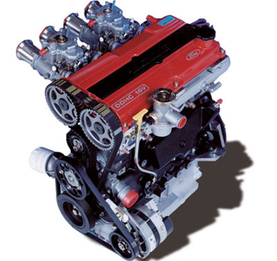

eller en Zetec=)
Kanske är smartare att ta en 1,8 zetec med 130hk?? lär ju bli skapligt drag med dellorto 40or och extractor!! Kanske plana toppen lite?
Men tändnings problemet kvarstår=(

Varför inte en 2l duratec? Finns uppsjöar av dem och svarar bra på trim, kör man sönder byter man bara ut motorn och för över trimprylarna. Man plockar tydligen 200hk ganska lätt och till en bråkdel av kostnaden gentemot exempelvis en pinto. Finns även bult on kompressor kit om man vill upp över 300hk.
//Johan

Ja allt hänger ju på ekonomin men jag vet inte hur mycket du kan plocka ur en zetec utan att exempelvis porta toppen? Duratecen är en Mazda motor med riktigt fina kanaler original. Du snackade om 180hk innan, jag tycker du ska undersöka vad som krävs för genuina 180hk ur en zetec gentemot en duratec.
Fast å andra sidan kom ja på nu att bultmönstret mot lådan inte är av std ford typ å du ska ju köra rwd så mitt argument fallerar nog där, doh!

Duratech är riktigt fin och man kan ju faktiskt leta rätt på låda som passar, nyare Miata till exempel. Eller köpa sprängkåpa för typ 9.
Zetec är lite enklare men inte å stor skillnad ändå, det beror ju på hur man vill lägga pengarna ockå. Duratec är kanske lite större klumpsummor (motor, låda) men ger ju mer effekt.
Ombyggt fordon är smartast för ett liknande bygge men då ska man byta bakaxel också. Men har du Kölnaxel idag är det ju ändå klokt - jag skulle plocka hem en Engelsk axel, billiga Dif bromsar och lätta.
