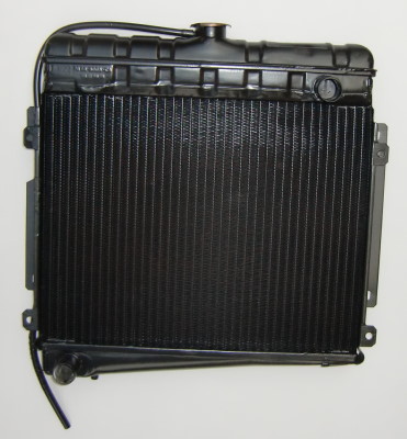

Övre slangen kan du använda 1600-2.0 övre slangen, men nedre bör du skarva med rör och slangstumpar om du ska använda originalkyl (för kylrörsmotor)

du har rätt om jag sitter i bilen så
går min nuvarande motor/kylare ut till höger
men på min nya motor så går den ut till vänster
fick en bild på en ny kylare
har du några delar som passar så säg till
min nya motor är bland dom sista 1980 kanske
se tidigare tråd
se tidigare tråd
