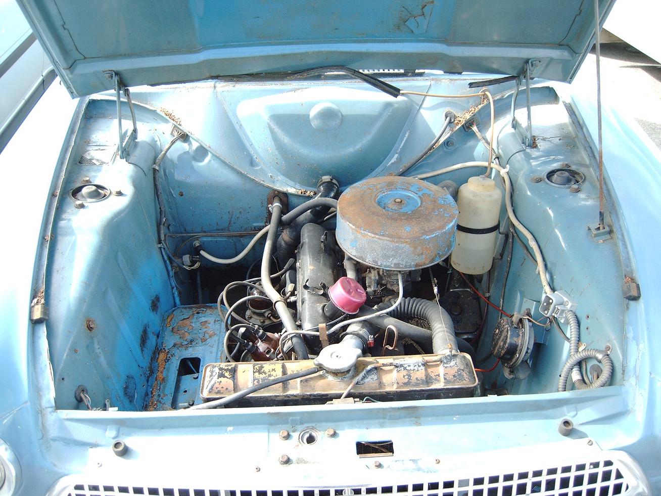

OM man ska byta till nått annat,, kan man ju byta vxl också tycker jag,,mr Costin skrev:Pinto passar ganska rakt i, men det stora jobbet är att bygga om oljetråget, pinto har djupa delen bakåt, det går inte i Cortina, där är den framåt. Men blocket passar rakt ner, med Cortina motorns orginalfästen och allt, den passar även mot Cortina lådan med mindre anpassningar.
jag hade nog dunkat ner en Zetec med en mt-75,, sen bytt bakaxel då cortinas mer liknar en trampbils
en liten fråga till TS, hur är budgeten å kunskaper om plåtarbeten??
en bild på min gammla
