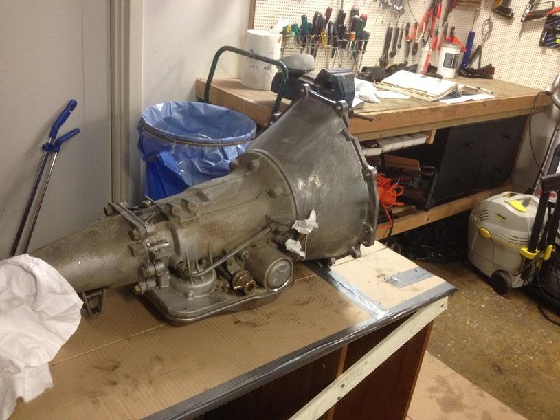

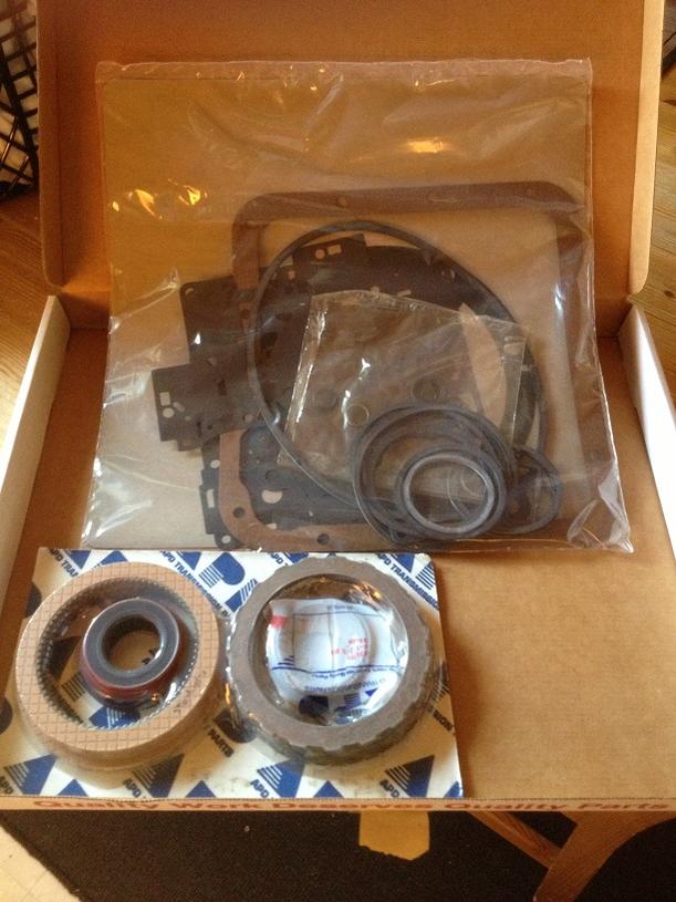

Det blir totalrenovering av lådan. En snäll kompis från Stockholm fixad en renoveringsats med alla packningar, o-ringar,lameller och tätningar för en billig peng.
Och han som sålde satsen har en verkstad som renoverar lådor och han hade fixat många C3 på den goda tiden.
Och det var ett känt fel att o-ringarna gav upp i 3ans växel på dom tidiga C3orna.
Så det är säker felet med min.
Så nu skall vi se hur det går för amatören Johan
Mina tidigare referenser är typ
Byta avgasrör, bromsbackar och ett hjullager för 20 år sedan.
Och på Granadan har jag justerat ventilerna, ställt tändningen och renoverat huvudbromscylindern.
Så ja jag är amatör.
Hm...... Men hur svårt kan det vara ?????
Ps jag har en plan B om det skiter sig. Jag har köpt en C3 som enligt ryktet bara har gått 7000 mil. Så får jag inte rätt på min låda provar jag med den
Och som ni sa min gamla har röd oljestickan och den andra har svart.
// johan

Lådan är nu riven.
Gick ganska lätt. Följde steg för steg i mekhandboken.
Ingen raketforskning utan ganska enkelt uppbyggt.
Men jävligt många delar. Men jag har tagit många foto så jag skall nog få ihop den igen.
Det var ganska svart i lådan så något har nog slirat. Men bromsbanden såg fina ut. Enligt mig.
Så nu blir det tvätt av alla delar och ihop montering med nya O-ringar och packningar.
Och sist när jag har ätit tillräckligt med valium så river jag ventilhuset och rengör det.
Och då gäller det att hålla tungan rätt i munn.
Jag hoppar nog på kitt för hårdare växling. Jag kör ju snällt med denna bilen så jag vill den skall växla mjukt och fint.

Hehehe, lite delar säger du, mmm jo det blir en del.
Nee Nasateknologi är det ju inte, men nog så många delar
som ska hålla redas på, men med lugn o ro och en bra handbok och lite piller/öl
så brukar det gå bra.
Som ett tips så har jag sett dom som sätter en oljefilterhållare på slangarna/rören från/till lådan, bara för att få en riktig filtrering av oljan i lådan, då nätsilen och magneterna knappast tar allt, nu minns jag inte heller om C3órna har avtappningsplugg på sumpen, många automatlådor har inte det och det är ju en god idé o svetsa dit en plugg för smidiga oljebyten framöver.

Hallå igen !
Om det inte är Fords egna delar du köpt så kolla med han som sålde dom vilken typ av olja dom ska gå med !!
När "vi" renoverade en "äldre" låda på Ford brukade vi även byta till den nya oljestickan samt sätta en lapp på front plåten ang. vilken olja som skulle användas !
// Micke

johan70 skrev:Det blir totalrenovering av lådan. En snäll kompis från Stockholm fixad en renoveringsats med alla packningar, o-ringar,lameller och tätningar för en billig peng.
