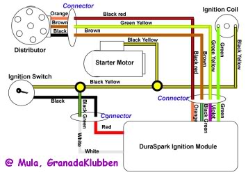

Inlägg: 6702
meanxpress skrev:hur ser elen ut till dom?schema??
ganska enkelt att koppla in ,, samma box till både 2,0 och 2,8 :)

meanxpress
Inlägg: 545
Blev medlem: mån aug 29, 2011 7:51 pm
Namn: janne pettersson
Kör: express,sierra
Ort: ölme
Inlägg av meanxpress »
granadadr skrev:ganska enkelt att koppla in ,, samma box till både 2,0 och 2,8 :)
ok,ja det e ju ett bra alternativ :) det där accuspark såg ju ut som ett rent ignitor kopia,jäklit prisvärt och det ska jag kika mer på
