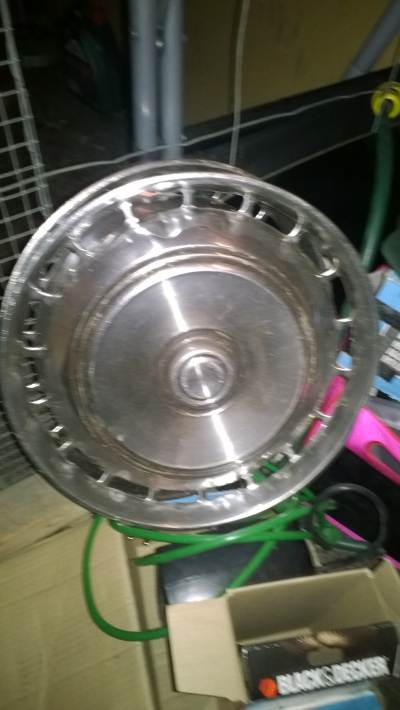

Har köpt på mig nya fälgsidor ( se bild ) för att få den rätta looken på kärran till sommaren. En liten fråga dock, vet någon om dom passar till vilka 14" plåtisar som helst, eller ska de va Fords egna fälgar?

Hej, och grattis till fyndet :)! De där fälgsidorna går tyvärr bara att montera på den äldre typen av standardfälgar till Granada, de med åtta (:kopfkratz ?) slitsar och då måste det vara de som har tre knölar på den utpressade ringen runt navet eftersom de kläms fast på samma sätt som de små släta kapslarna. Man tar dem enklast på att dessa har en höjd kant runt slitsarna, inte att förväxla med den egentligen identiska modell som bara skiljer sig just på att den saknar de här extra pressningarna. Fälgsidorna går inte att montera på dem. Äsch...jag & förklara... :prop: Kika på den övre skissen på den här sidan - http://www.fordopedia.org/parts-catalog ... -mk1/E4.10 - så syns en av knölarna vid anmärkning 3) (hjulbulten). Observera att skissen är felande annars, fälgen är nämligen i övrigt ritad som den andra varianten som har slätt centrum. Får du tag på original förarhandbok till mk 1 så finns där en liten skiss på demonteringen så man inte bucklar något, men det där ger sig iofs ganska självt bara man har verktyget i handen.
Samtidigt måste man tänka på att ha en original Granada fälgnyckel i bagaget om man använder de här fälgsidorna, den skiljer sig på att den har en stödklack på skaftet som verkar lite malplacerad om man inte vet poängen - det är ganska hopplöst att lossa dem oskadda utan en, eftersom det inte räcker att bända längs kanten (snobbringen/läppen spänner inte mot fälgen, utan enbart flärparna i centrum som träs över hjulbultarna - ingen risk man tappar fälgsidan däremot, genom detta arrangemang) utan navet måste hållas in precis i centrum medan andra änden av verktyget drar utåt, allt för att ge precis rätt flex så att de bänds just vid flärparna, annars sitter de som fastsvetsade... ja, någon tog väl till skolfysiken där och på ett sätt smart men inget kul om specialverktyget kommit bort.

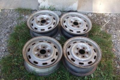

Gissar att det är sådana fälgar som jag bifogar en bild på? Någon som har några passande i Stockholmstrakten till salu?

jag har sådana fälgar liggande,, antingen ska jag ner i vår,, eller så ska en jag känner komma upp,, :) pris inte så jättemkt

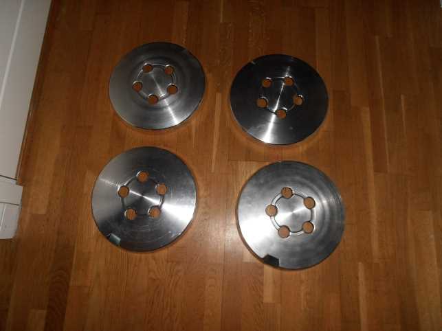

Om du är intresserad så har jag några hjulsidor som kanske kan va av intresse... (se bild)
