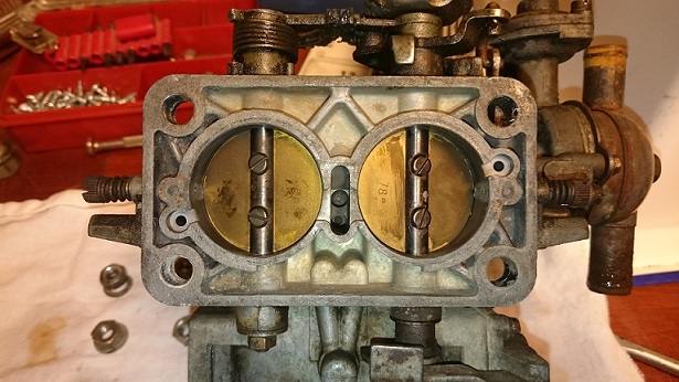

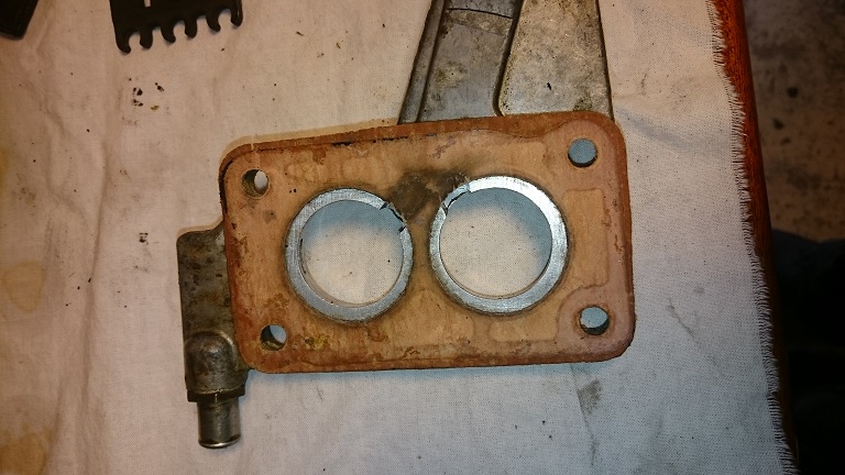

Så här ser den ut iaf, på den fjärde bilden med packningar och det, den andra från vänster är en plastplatta och den sprack i ena hörnet när jag försökte skrapa bort packningen. behövs den verkligen? varför? isåfall vart fasen hittar men en ny sådan.
Den längst till höger så är det ju små klackar i de stora hålen eller slitsar eller vad man ska kalla det, där det blivit mörkt på packningen, vad har de för funktion? hoppas ni förstår vad jag menar

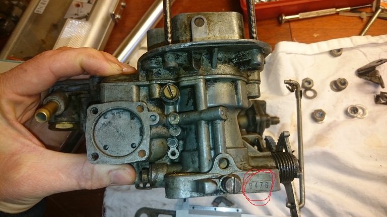

På förgasaren står det 38 DGAS 44 A 2 vad det nu innebär och på andra sidan står det 9476 vad det nu innebär, bifogar bilder.

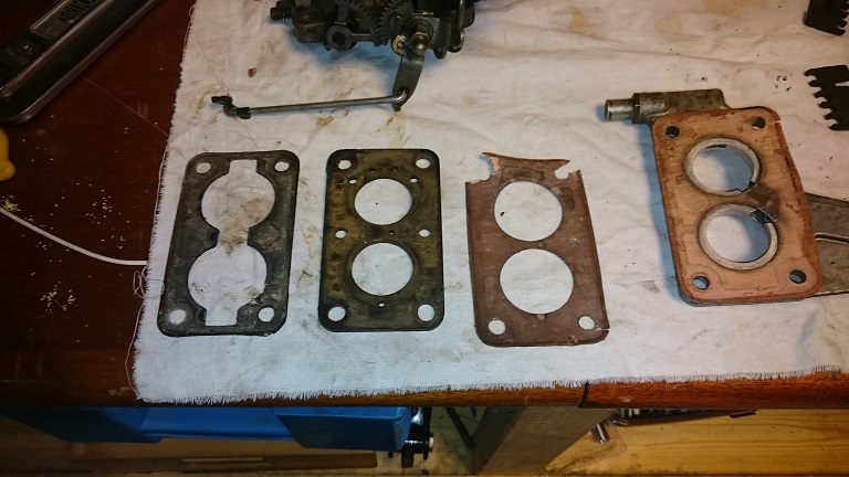

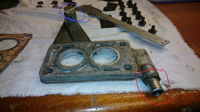

På bild nummer 3 så är den röda anslutningen till bromsservot och den blå är pluggad, den kanske ska till vevhusventilationen då?
På undersidan av luftburken sitter en anslutning också, där trodde jag att vevhusventilationen skulle in men det är kanske fel? eller ska båda användas? till en av vardera cylinderbank så att säga.

Dum fråga kanske, men packningarna mellan förgasare och insuget som jag tog bort hade ju två hål i sig men de som var i satsen hade nog bara 1 stort, går det ändå eller måste jag ha likadana packningar.
Funkar det isåfall att klippa egna av packningsark tror ni? Eller är det bara "byraggarna" som sysslar med sådant ?
