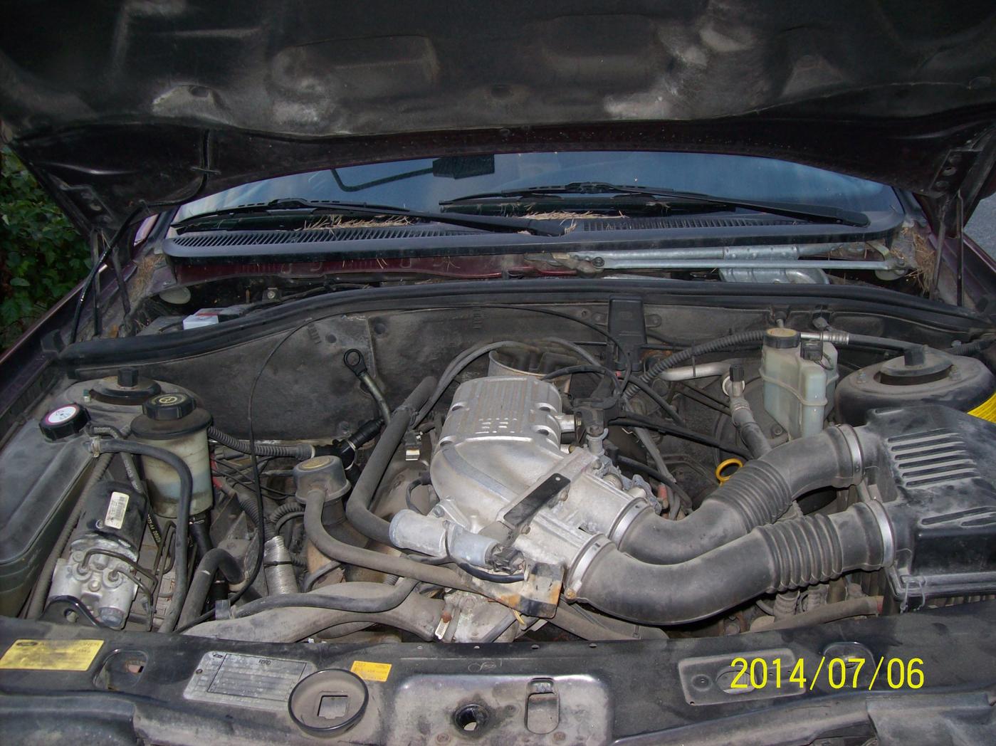

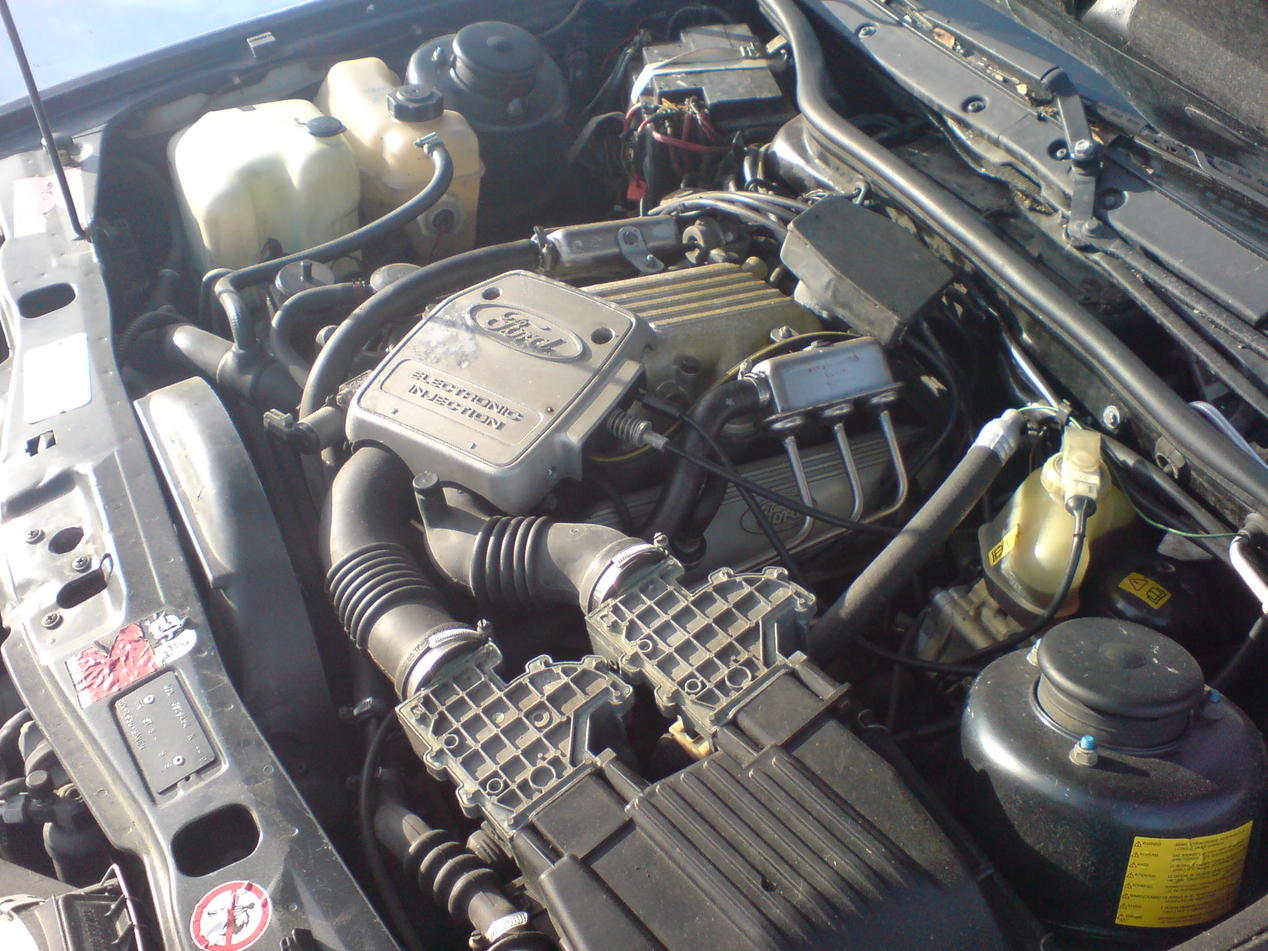

jag hade INTE valt en 2,8 efi av 2 anl ;)
1 Efin är fulare och krångligare på en 2,8 än en 2,9 :)
2 en 2,9 är en bättre motor och mer bränslesnål,,
jämför 2,9 den UTAN dubbla lmm
och 2,8 med,, :)
jag har en 2,9 i min Granada 2,8 :)
men smaken är som baken :)
