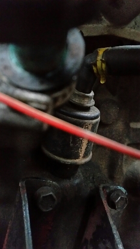

Den sitter på toppen av en 5cm rund kupol 10cm till höger om oljefiltret om man tittar från sidan.

[ATTACH]info+id117337[ATTACH][ATTACH]40137[/ATTACH][/ATTACH][/ATTACH]
Taunus Coupe skrev:Den sitter på toppen av en 5cm rund kupol 10cm till höger om oljefiltret om man tittar från sidan.

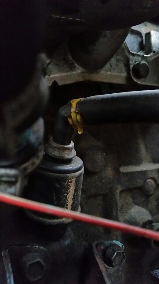

Liten bild men det var det jag lyckades med. [ATTACH]40138[/ATTACH]

På vilken sida av insuget? Jag får kika i morgon

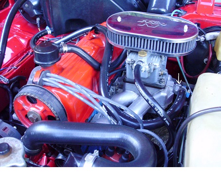

Inlägg av Drutten »
Här sitter den på min Taunus vid pilen
Inlägg: 6709
Drutten skrev:Här sitter den på min Taunus vid pilen
ser ingen pil,, men snyggt motorum iaf :)

Ser ut som i Granadan, fast helt tvärtom! Har Drutten 1% smuts så har jag 1% rent...
Jag ser pilen :)
