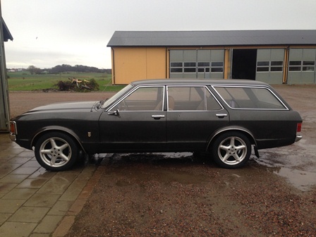

Har en Consul kombi-75 V6 som har vibrationer och durrande ljud mellan 70-95 km/h. Har bytat hardyskiva,knutkors och stödlager gummi.
Har även bytat alla 4 drivknutarna.
Har provat skifta däcken men inget hjälper:banghead:
Någon som har något förslag vad det kan vara för fel??

Vibrationer i just det hastighetsintervallet brukar till 90% var betingar med något som roterar med hjulhastighet däck /fälgar /hjullager
Har du provat att köra bilen på en annan växel i denna hastigheten ?
Kardanaxel brukar komma i hastighets intervallet ca 30-40km /h för att sedan återkomma i ca 80 km /h sedan vidare i 160km/h alltså vid fördubblad hastighet samt att dessa vibrationer har en högre frekvens .jag brukar säga att man skall lägga en penna på instrumentbrädan om den ligger och "vibrerar" runt så är det kardanaxel , "hoppar" den så är det hjulrelaterat

Det är en automat..
Ska ut o testa med lägre hastigheten samt"penn tricket"
Var/vem kan balansera en kardanstång till vettiga pengar?

Du själv genom att lyfta upp bakdelen köra i "vibrationshastighet"och balansera med slangklammer på kardanstången , kolla först om axeln är rak
det andra alternativet är svea bil stockholm

Bytt knutkors? Är dom inte "nitade"' dvs utan låsring? Sätter en femma på att en kardanbalansering löser dina problem som sagt.
Skicka hit komplett kardan så fixar jag det. Du kan skicka i två delar så blir det mindre paket.

Bytt knutkors, satte en liten svetsloppa.
Kan inte se något onormalt på kardanen när man står under bilen.
Var håller du till? Har du så att du kan balansera kardanen, pris?

Bytade däck o fälg minimalt med vibrationer nu:)
