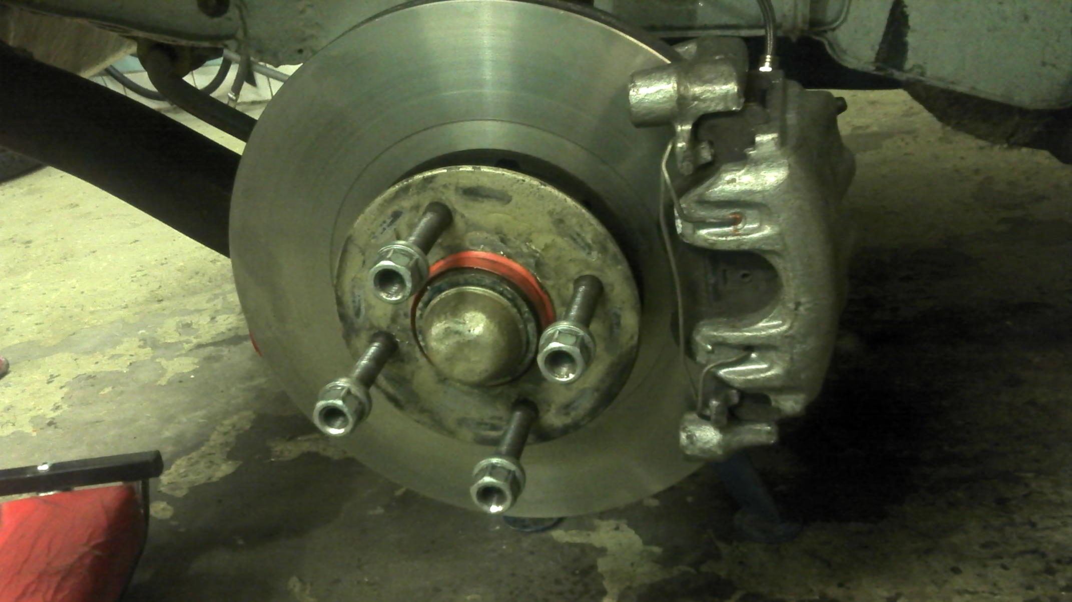

Bra, testa det. Det kan ju gå att svarva en passring också så lagren passar, om 2.0 har större lager.
MrB's princip (större skivor på "original" plats funkar bra med 4-kolvsok. Jag har påbörjat det med Alfas Brembo-ok (finns nog kanske bilder i min byggtråd) men fick en del andra följdverkningar så det är pausat. Jag använde Peugeot 406 Coupé 305 mm skivor, och svarvade ned centreringen för skivan på navet - då räcker det att borra om bultmönstret i skivan när de ska bytas sedan.
