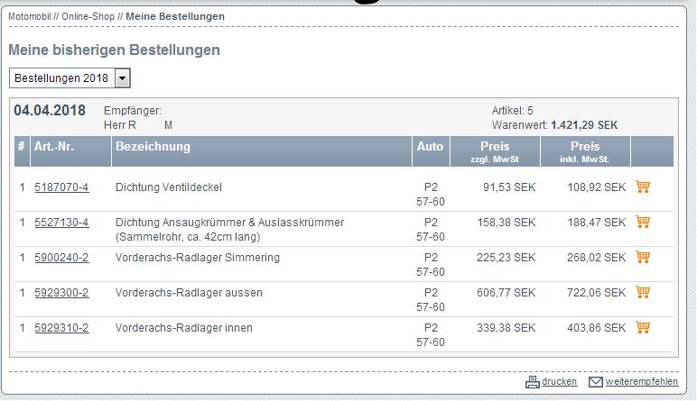

Uppdatering ett år senare.
Projektet blev stående. Men kanske det kan komma igång igen framåt försommaren.
Jag tittade in på "motomobil" av en slump. Lagren finns i listan igen. Gjorde genast en beställning.
