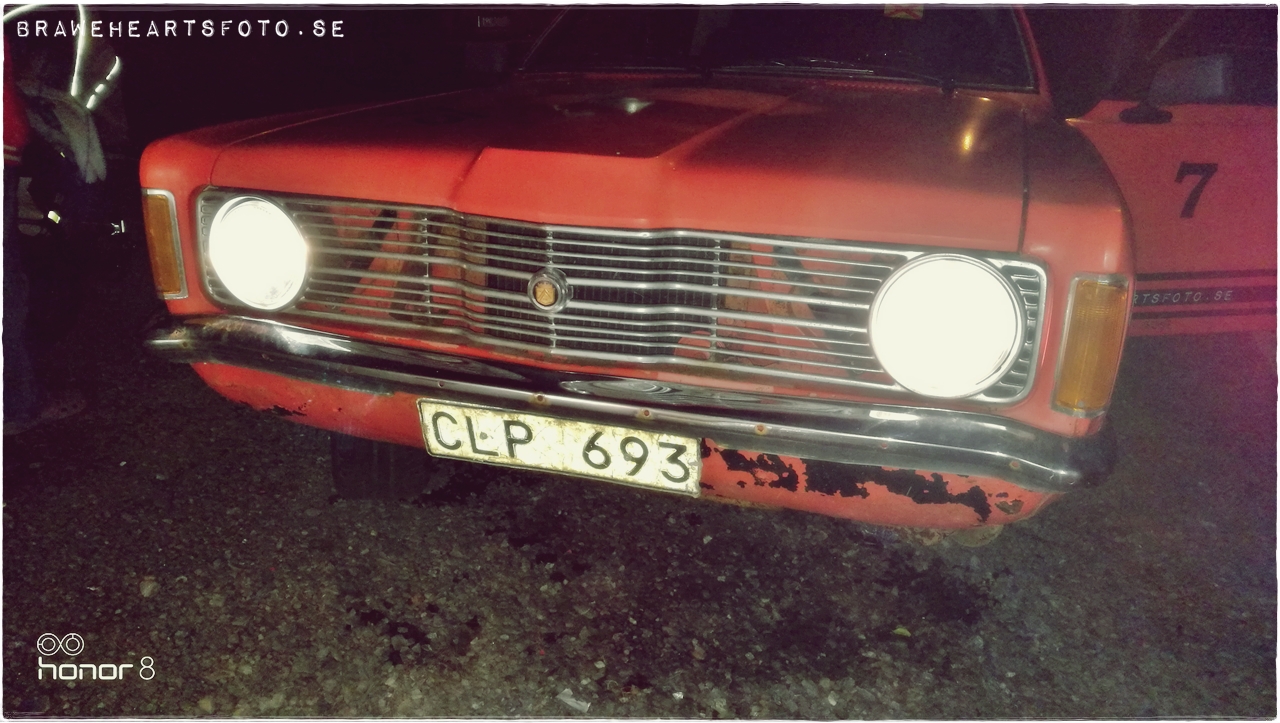

Efter många om o men så har jag nu fått hem grill och lampor..
Så efter lite modd av fästplåtarna så sitter nu lamporna ifrån en folkabuss på bilen.. Vart riktigt bra av de jag såg i mörkret.

Bra att det löste sig, sitter ju perfekt också till skillnad från en och annan jag sett där inte riktigt rätt hållare gett lite fiskögdhet eftersom insatserna byggts ut för mycket. Man ska väl inte försöka bedöma av fotot, men visst verkar det vara bra kräm på lyset. Och uppsynen blir ju lite piggare och sportigare
med rundlysena tycker iaf jag.

Ja bilen ser grymt mycket piggare ut såhär..Släggmek skrev:Bra att det löste sig, sitter ju perfekt också till skillnad från en och annan jag sett där inte riktigt rätt hållare gett lite fiskögdhet eftersom insatserna byggts ut för mycket. Man ska väl inte försöka bedöma av fotot, men visst verkar det vara bra kräm på lyset. Och uppsynen blir ju lite piggare och sportigaremed rundlysena tycker iaf jag.
Planen nu e att få klart allt till Bus1 finalen den 2/9 på mittsverigebanan, och sen ställa ut den på Mat o Nostalgis utställning den 9/9 i viksjö..
