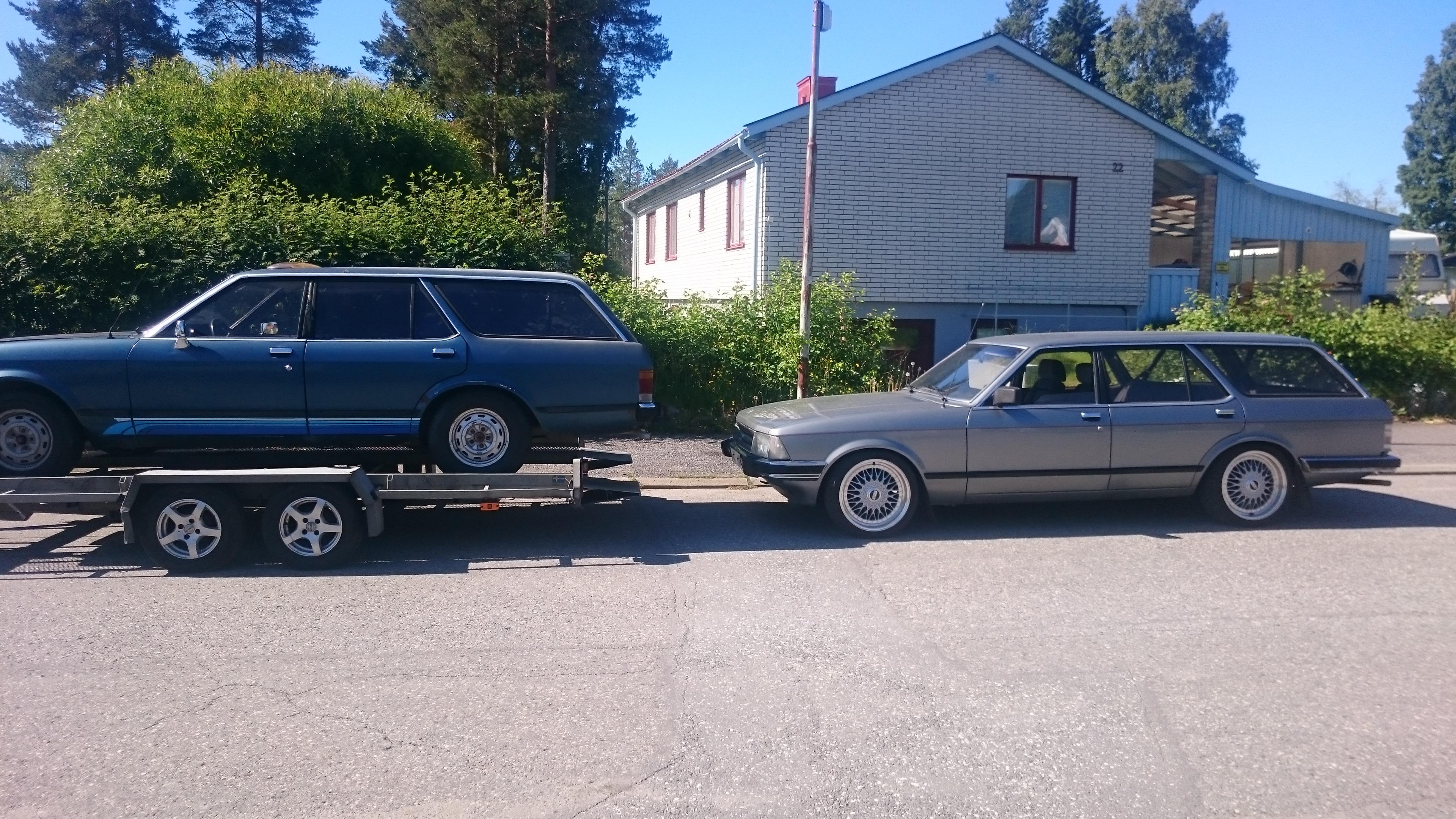

jaden passar har 8" breda med et 35 på min ena kombi,, no problems,, så kör på du

min ena kombi lite sänkt 8" breda 18" med 225/40-18

granadadr skrev: min ena kombi lite sänkt 8" breda 18" med 225/40-18
Nog för att de fälgarna är snygga på i princip alla bilar.
Men en Granada med så schysta fälgar är

Det bör inte vara några problem. 205/55-16 är nog en bra dimision. Ungefär samma omkrets som originaldäcken. Jag har 225/40-18 på 8" fälg med Et35 på min coupe. Och det fungerar och den bilen har du sett i lödde

av granadadr » tor aug 31, 2017 7:35 pm
joo dem är läckra
ÄLSKAR krysseker
Inlägg: 6237 Blev medlem: ons aug 06, 2003 10:31 pm
Inlägg
av nextuz » sön sep 03, 2017 2:28 pm
granadadr skrev: joo dem är läckra
ÄLSKAR krysseker
Tills de ska tvättas
