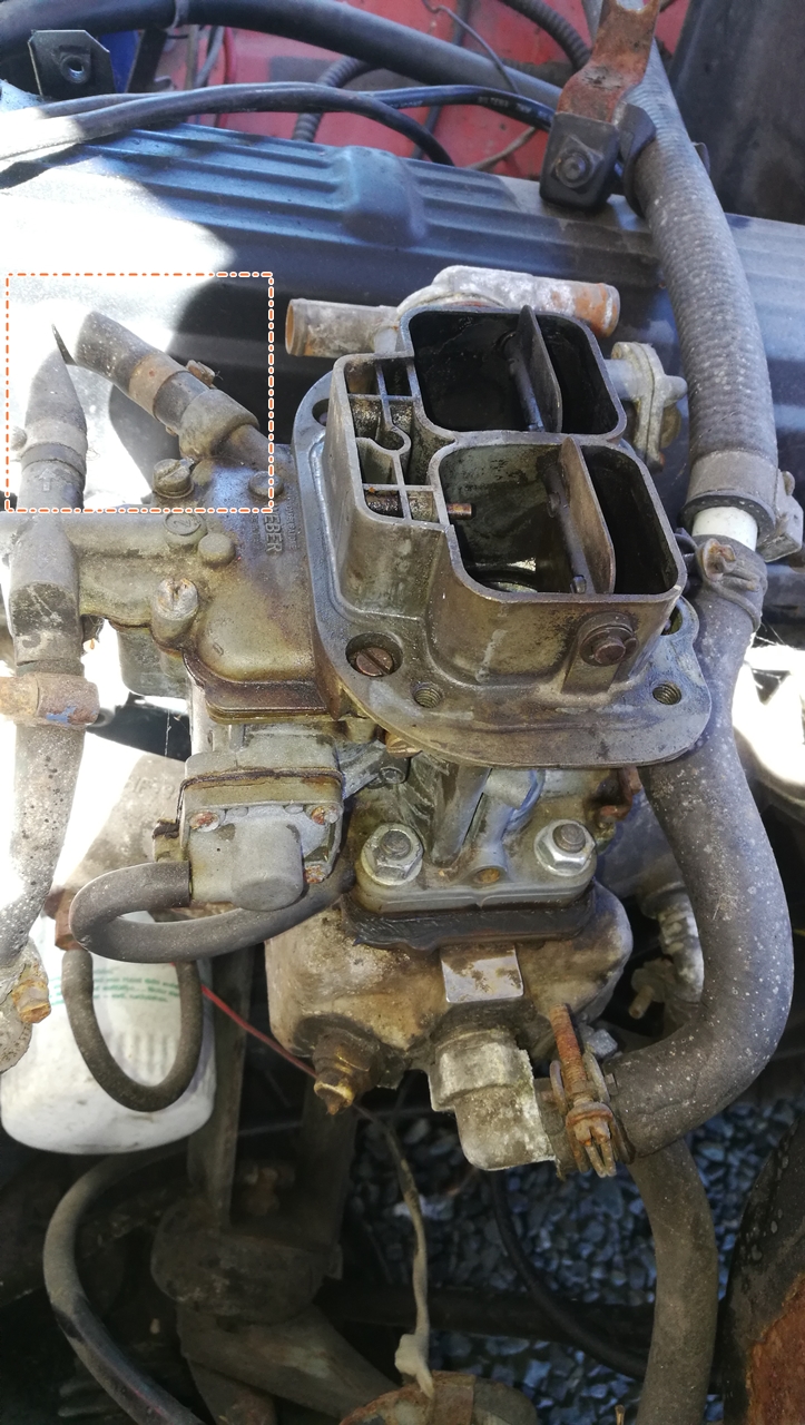

Taunus TC1 med en Sierra 2,0l Pinto & Weber 32/36 DGAV
Besiktigat om bilen idag och fick fortfarande nerslag på CO-halten.. på första bes fick jag 9,6 så plockade ner kansaren och gjorde rent den samt tankade 7l bensin blandat med 5l e85 men fick fortfarande 9,1..
Vad kan vara felet? Är de förgasaren som behöver fixas eller något annat?
Sen fråga 2: Slangen jag har markerat i bilden vad gör den? Skall de verkligen vara så?

som SK skriver så sänks co halten med co skruven som sitter i höger bakre hörn och slangarna kan du lika väl plugga.

SK Racing skrev:Prova och sänk co halten genom att justera på co-skruven, sen är slangarna på bild helt normalt, den som sitter i locket är en överströmning, om förgasaren flödar över så skall det bränslet hamna i den slangen.
Innan vi hittade justerskruven
Sen slangen på gör så att min flödar över och inte tvärtom. Pluggade denna iaf.. Funkar bättre nu..
