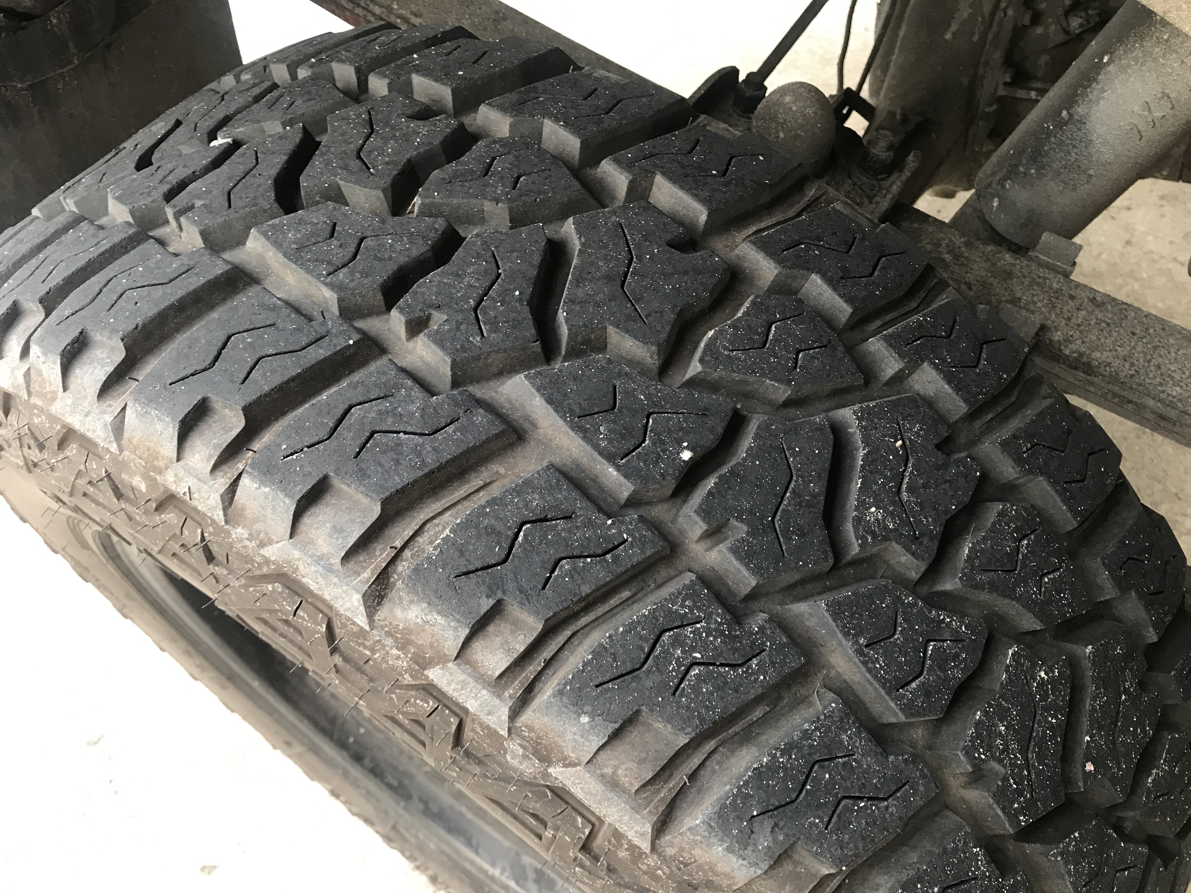

Jag bor i Thailand större delen av året, men är svensk, och äger en Ranger från 2017. Jag är andra ägaren och den första har gjort en hel del för att bilen ska vara för offroad. Ja ni ser själva. Däcken som sitter på blir väldigt högljudda när jag kör över 70 (dom är också för breda men den biten är inte svårt att förstå).
Jag är på gång att byta in dom mot andra men garaget jag varit hos, säger att om jag väljer ett par däck som är för gatutrafik (och därmed väldigt tysta) så kommer jag inte längre kunna köra uppför en jordväg, med den monsterlutning som många backar här har.
Hur kan jag veta vilka däck som är tysta ”nog” att inte förstöra upplevelsen på en motorväg, och hur grova jag behöver för att inte slira fast på en lerig väg, när regnet vräker ner?
Tacksam för all hjälp eller länkar i ämnet?

Vad jag ser på dina däck och som är rätt vanligt på grövre däck när greppet är prioriterat är att du har ett rätt så symmetriskt mönster ( klackar som är likadana / stora som återkommer med jämna mellanrum ), detta ger ett "sjungande" ljud när man kommer upp i fart sen är många däck där borta "kopior" som är rätt hårda p.g.a. temperaturen vilket också gör att det blir oljud.
Så försök få tag på däck av bra ( och äkta ) kvalitet med lite finare mönster som inte är så symmetriskt.

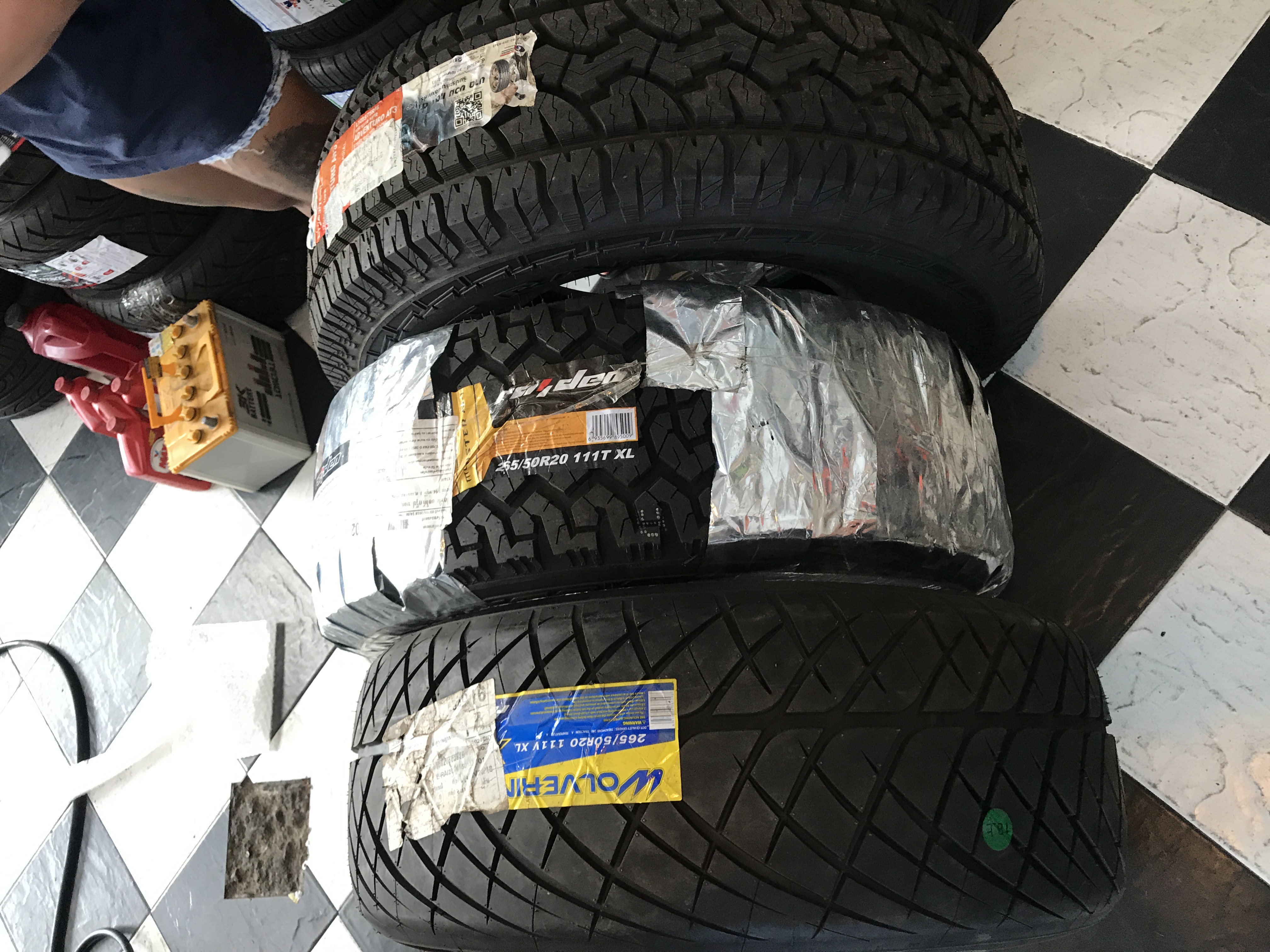

Tack men förra ägaren var besatt att sätta på det bästa som gick att få tag i och däcken borde inte vara några billiga kopior, men jag vet som sagt ingenting i ämnet men kanske du förstår vad du ser. Ja det är inte lätt att fatta hur jäkla hög den är, så jag la till en bild där det framgår. Du får gärna förklara hur ett däck kan ha ett osymmetriskt mönster, för just nu förstår jag inte vad jag ska titta efter. Däremot tog jag ju en bild i ett garage och om du kan se något på den bilden vore jag tacksam. Däcket till vänster är väl inte aktuellt utan snarare det till höger i bild jag funderar mest på. Att däcket till vänster är det tystaste fattar jag ju men det kommer se konstigt ut om jag sätter på ett sånt däck när resten är ”offroad stukat”. Just det ja, en sak till. Däcken måste enligt garaget vara hårda på grund av alla delar som sitter på gör bilen supertung och både fälgar och däck måste vara extra tåliga. Ja jag upprepar bara vad dom förklarat för mig. Det är det garaget som har satt på alla delar, sedan bilen var ny.Cosworth 4x4 skrev:Läcker vagn !
// Micke
